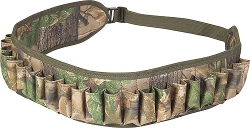

При дисбалансе пойдёт вразнос и развалится. Так что лучше аккумулятор на талии. Можно сделать пояс и в нём по кругу разместить аккумуляторы типа AA или AAA.
Все уже придумано за нас :D
Можно и я свою мысль выскажу? А что за аккумуляторы в радиоуправляемых вертолетах устанавливают? Они должны быть достаточно легкие и с хорошей емкостью - как раз то что нужно. Вот только дорогущие наверное :D
В вертолётах самые простые аккумуляторы, как и в телефонах. И хватает их всего на 15 минут полёта.
А вот патронташ - самое то!
