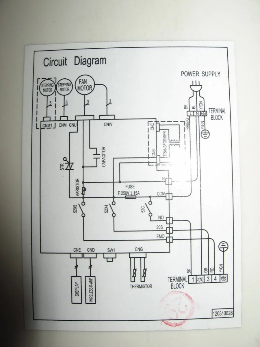

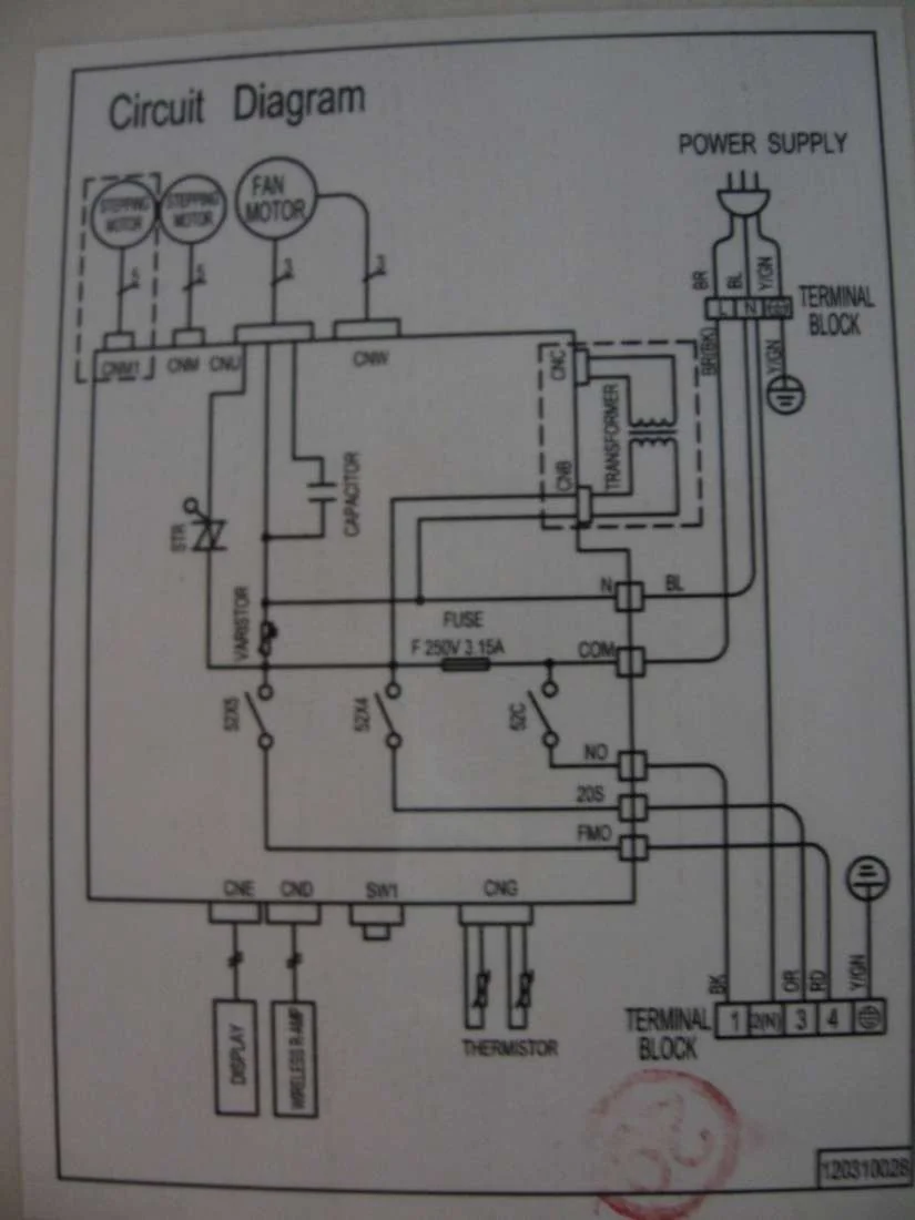

Доброго времени суток всем местным :). Привел меня сюда один вопрос, с которым мне ну никак не справиться (без вашей помощи, естесственно), так вот: мой кондей отказывается работать на всех скоростях, кроме 3-й, т.е. вентилятор работает только на максимуме. Приехавший сервисмен установил что неисправность в плате управления (ставил свою, все работало как нужно), предложил мне купить у него плату, но цена меня огорчила...tehno014...Думаю что можно будет отремонтировать, ну а если нельзя, тогда придется брать новую. На кондюке сфоткал схему платы управления, ниже прикрепляю. Надеюсь на ваше авторитетное мнение. Пациент жЫв или мертв ???:tehnari_ru_325:

интересно а кто нибудь смог рассмотреть в таком разрешении картинки?

Костяныч где модель кондиционера?
Без неё трудно сказать, да и схему можно скачать в нормальном качестве по названию модели
Скорее всего у вас пробито твердотельное реле управляющее вентилятором , точнее его двигателем
Метод проверки замены смотрите здесь
А лучше скачайте сервис мануал и посмотрите код ошибок
