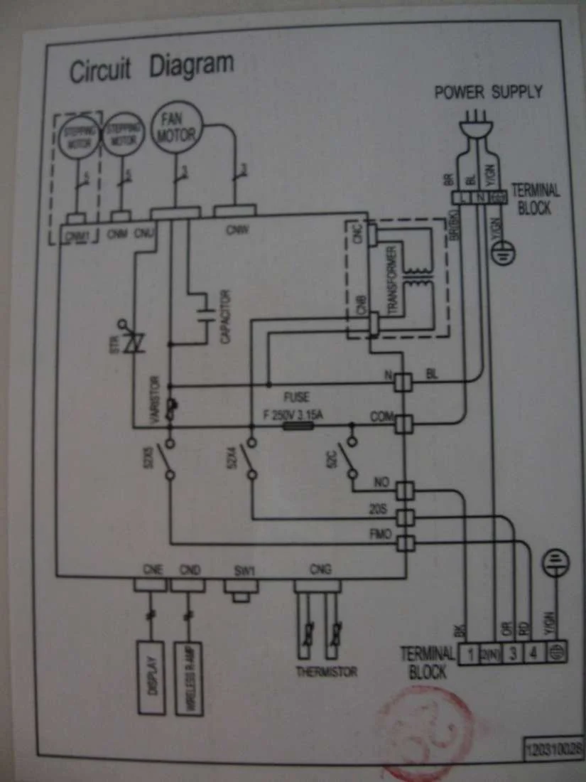

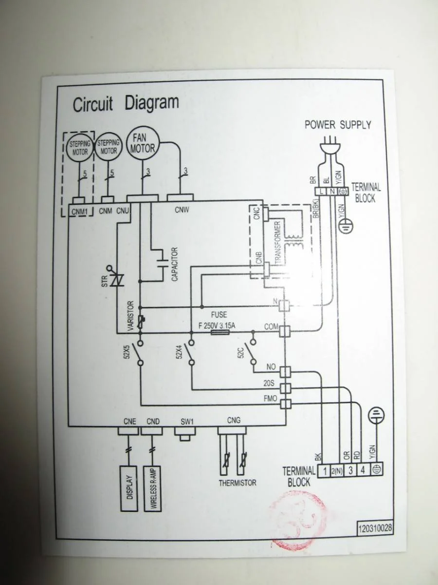

Доброго времени суток всем местным :). Привел меня сюда один вопрос, с которым мне ну никак не справиться (без вашей помощи, естесственно), так вот: мой кондей отказывается работать на всех скоростях, кроме 3-й, т.е. вентилятор работает только на максимуме. Приехавший сервисмен установил что неисправность в плате управления (ставил свою, все работало как нужно), предложил мне купить у него плату, но цена меня огорчила...tehno014...Думаю что можно будет отремонтировать, ну а если нельзя, тогда придется брать новую. На кондюке сфоткал схему платы управления, ниже прикрепляю. Надеюсь на ваше авторитетное мнение. Пациент жЫв или мертв ???:tehnari_ru_325:
Похоже, схема не вся, непонятно где формируются импульсы управления для элемента STR. Что происходит с вентилятором в положениях 1 и 2? Если он крутится как на положении 3 то пробит STR. Если стоит - то выкладывайте остальную часть схемы.
Все что нашел.. Можно попробовать еще и саму плату сфотать. Но пока это все что есть.

Есть ли на пульте команда ВЫКЛ? Если есть то что при ней делает вентилятор? Дело в том что напряжение (по схеме) идет на него всегда и управляется только через STR.

Во чудеса в решете...Жара вроде спала мелехо, решил все-таки плату в ремонт отнести. Пошел разузнал за стоимость (гораздо приятнее чем новую брать), пришел домой думаю потренеруюсь-ка я снять ее, а потом снова поставить фиксируя все шаги на видеозапись. Сказано-сделано, снял-поставил. Включаю кондей...Все работает, скорости переключаются, релюха щелкает (до этого не щелкала). мля, получается сам ремонт сделал , сдается мне там просто контакты в релюхе залипли, или еще чево, а я своими "очумелыми ручками" залез, чево-то там потревожил и заработало... Вот вам и сервисанты со своим "мы платы не ремонтируем..."
Скорей всего все очень просто...На дорожках платы обнаружены микротрещины, лечение - прогрев паяльником...
