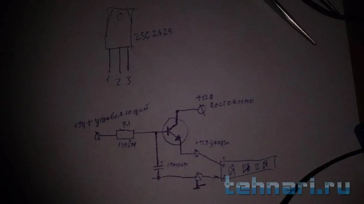

как сделать плавное включение, и выключение диодной ленты, просто в магазинах нету транзистора irf9540, чем его можно заменить?
Или же можно собрать на наших аналогах?
нужно схема на 12-14в. в автомобиль.
Ток у ленты какой ?
Я думаю в той схеме которую вы хотите повторить любой p-канальный полевик с током выше 10 ампер подойдет и напряжение более 30 вольт между стоком/истоком

2sc2625 подойдут?

2sc2625 есть два шт.
Ну как бы это биполярный npn транзистор, схему придется под него переделывать, а так по току и напряжению конечно пойдет

собрал щас на нем схему с резистором и конденсатором, вроде и нормально ну разжигается резко, а этого ненужно. нужно что-бы плавно разжигался, если ставить резистор на 1кОм то они не так ярко светят а разжигается хорошо, ну и гаснет не до конца еще свет долго конденсатор на 1500мкф меня не устроил а вот на 3300мкф и 4700мкф более устроил ну они светят потом еще около минуты очень очень тускло а это-го ненадо.
Может конденсатор резистором зашунтировать? Чтобы полностью разряжплся но только медленно, ну нужно что-бы он не грелся в течении работы, работа диодов по времени бывает и до 4 часов бес поерывно светят и более даже. Вот.
Вы бы хоть схему нарисовали :) а то мои экстрасенсорные способности пасуют ...
Я так представляю, что в оригинальной схеме использован полевик именно для того что бы не грелся, так как в открытом состоянии сопротивление перехода у него доли ома (в отличии от биполярного транзистора).
Ну а для того что бы полностью потухло, надо смотреть схему, как там у вас кондер включен ...
Вот схема, резистор на 100Ом конденсатор 1500мкф транзистор 2sc2625

Попробуйте подстроичник параллельно кондеру
А зачем у вас такой большой ток на базу ? Сделайте резистор который на базу побольше, кондер поменьше, и ничего кроме транзистора тогда у вас греться не будет, ну а от падения напряжения на пнп переходе уже никуда не деться, только если полевик ставить
Чего-то я не понимаю.
100 ом ный резистор замените хотя бы на 5-10 Ком, кондер найдите (подберите) на 50-100 мкф
Уже с резистором на 1 ком светит слабо и вяло
ок, до дому доберусь, промоделирую ... ток ленты то не известен ? ну или хотя бы сколько там в ленте диодов ...
