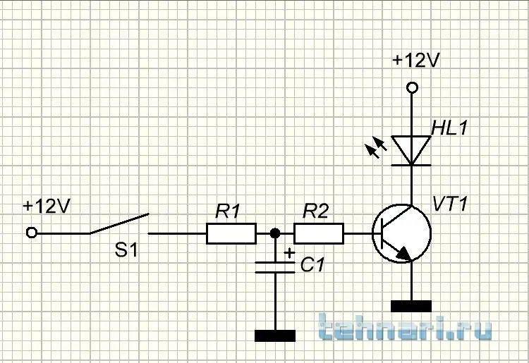

Белые диоды 3528 штук 32-35 диодная лента в ней резисторы код 131. Вот.
есть еще транзисторы с4106 2шт, с5027f, sss2n60b. вот. Они подойдут ?
Вот последний - это полевик, правда n-канальный, но на нем уже можно смострячить схемку , правда надо ее немного переделать , ленту в цепь стока, исток на массу
а как? и что? не особо смыслю в этом.
а если без транзистора? протсо диод, конденсатор, и шунт на конденсаторе резистор на 68кОм
собрал щас на нем схему с резистором и конденсатором, вроде и нормально ну разжигается резко, а этого ненужно. нужно что-бы плавно разжигался, если ставить резистор на 1кОм то они не так ярко светят а разжигается хорошо, ну и гаснет не до конца еще свет долго конденсатор на 1500мкф меня не устроил а вот на 3300мкф и 4700мкф более устроил ну они светят потом еще около минуты очень очень тускло а это-го ненадо.
у вас собран эмиттерный повторитель, переключите светодиоды в цепь коллектора, а эмиттер посадите на "-" и начинайте эксперименты заново :)
в цепь базы включите последовательно 2 резистора, первый на управление, второй на базу, а конденсатор подключите не на базу, а между резисторами. 1-м резистором будете подбирать время включения, а 2-м время выключения
А можно схему, что-то я запутался. И спалил оба транзистора 2sc2625

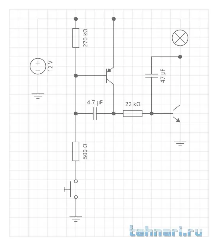

Вот неплохая схема управления автомобильным светом:
А здесь описание её работы и симуляция в реальном времени. (Смотреть через браузер Chrome).
