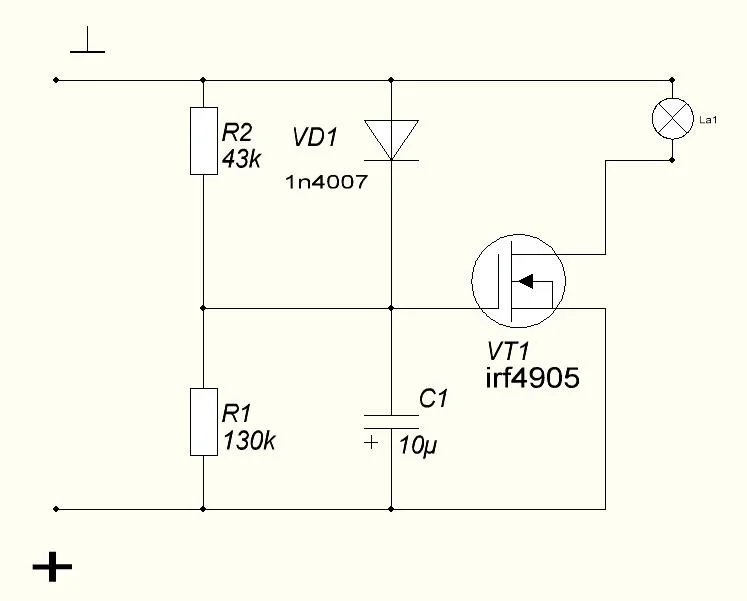

Всем доброго времени суток! решил собрать схему представленную ниже, все заработало, поменял конденсатор на 220мкФ. возник вопрос, что сделать в этой схеме, чтобы при отключении питания, светодиод плавно гас?

Параллельно светодиоду подключить электролит, подбирать экспериментально.
это понятно.а если лампа накаливания будет?
Каков принцип работы этой схемы?
При включении питания конденсатор разряжен, транзистор закрыт, лампа не светится. Конденсатор начинает заряжаться через резистор R2, по мере его зарядки начинает плавно увеличиваться напряжение на затворе транзистора. Транзистор начинает постепенно открываться плавно увеличивая ток через лампу.
Организовать плавное включение и выключение можно если поставить выключатель в цепь резистора R2. Но при этом схема всегда должна быть подключена к напряжению..
Можно поставить конденсатор параллельно лампе. Но при мощной лампе конденсатор будет неимоверных размеров.
Или искать другую схему где есть функция плавного затухания.
А если номинал R1 увеличить? :tehnari_ru_942:
