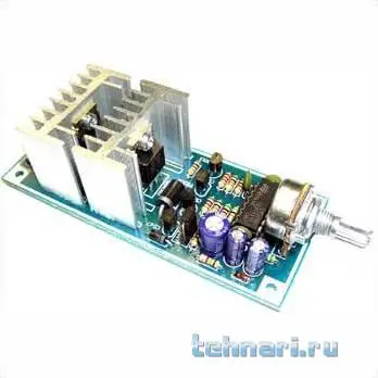

Плавный пуск ДПТ
Имеется итальянский электропривод на основе двигателя постоянного тока 24 Вольта, мощностью 600 Ватт, 60 об/мин. При установке на изделие ( тележка перемещающая емкость) обнаружилась проблема в резком старте (рывок, пробуксовка колес). Задались поиском решения проблемы, из множества перечитанной информации пришли к варианту использования ШИМ контроллера (вроде единственный вариант, если ошибаюсь поправьте). Из предложений на просторах интернета выделились только два подходящих варианта: 1.МР301f 30 Ампер, 2.BM710f 30 Ампер. Вопрос реализуемо ли это? И может кто подскажет можно ли вынести потенциометр (выпаять и нарастить провода) с контроллера на рукоятку управления, или это изменит сопротивление в цепи.
