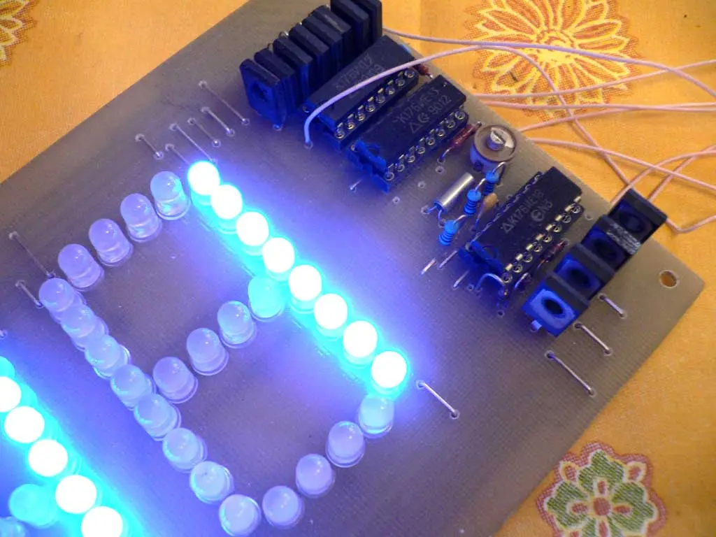

Статья эта посвящена небольшому моддингу: http://www.casemods.ru/fotokonkurs/foto216/

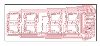

Учитывая то, что мне по сей день приходят письма с просьбами рассказать как это сделано, я готов поделиться опытом.

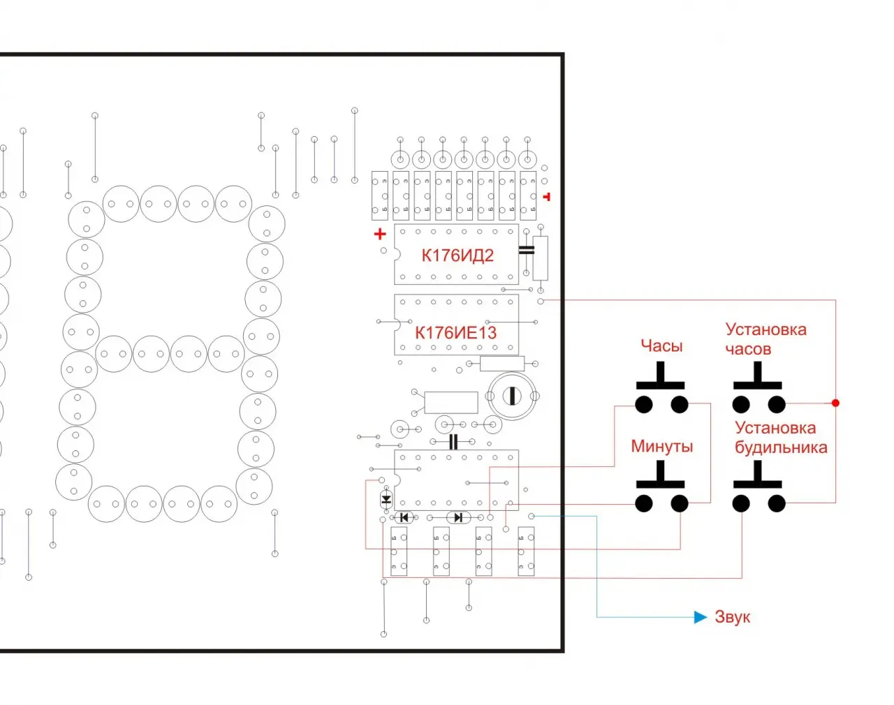

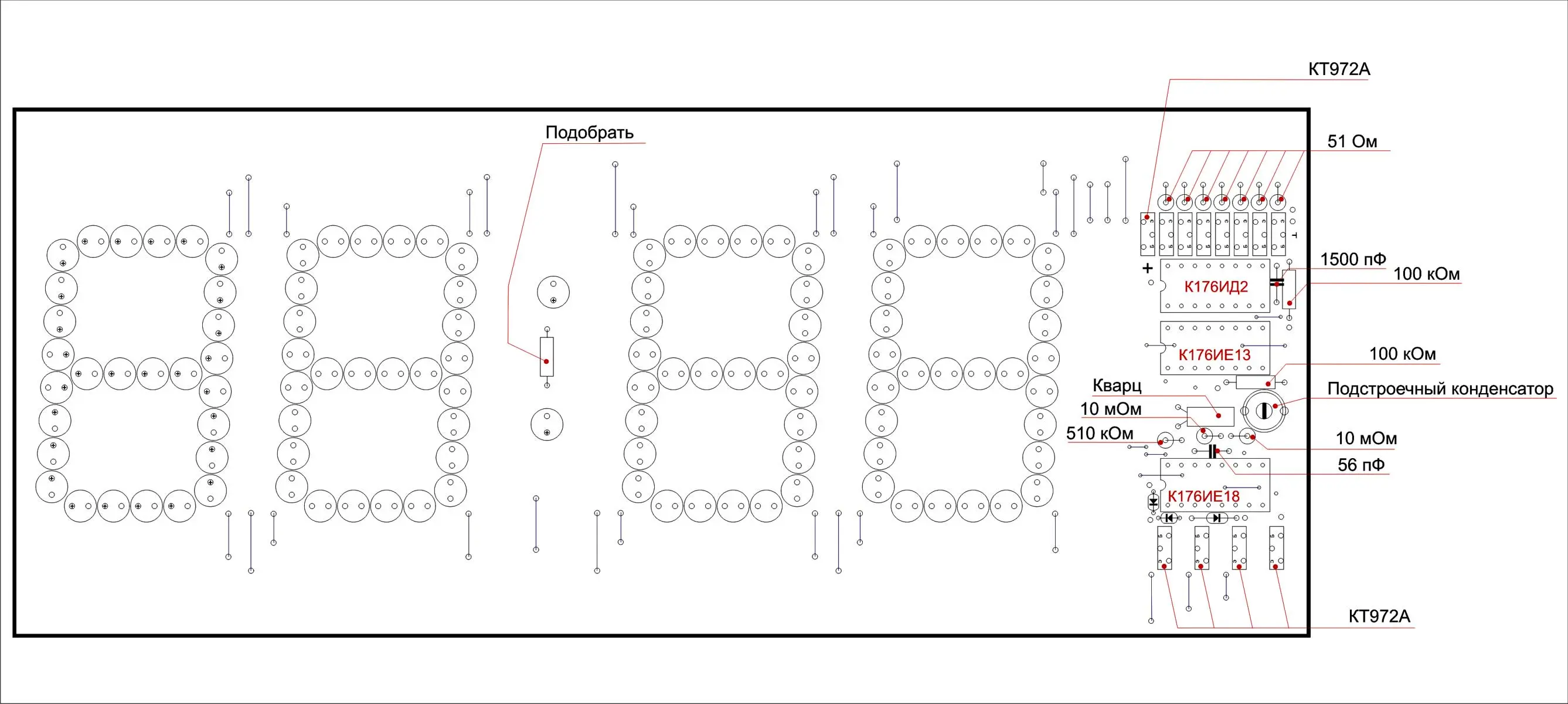

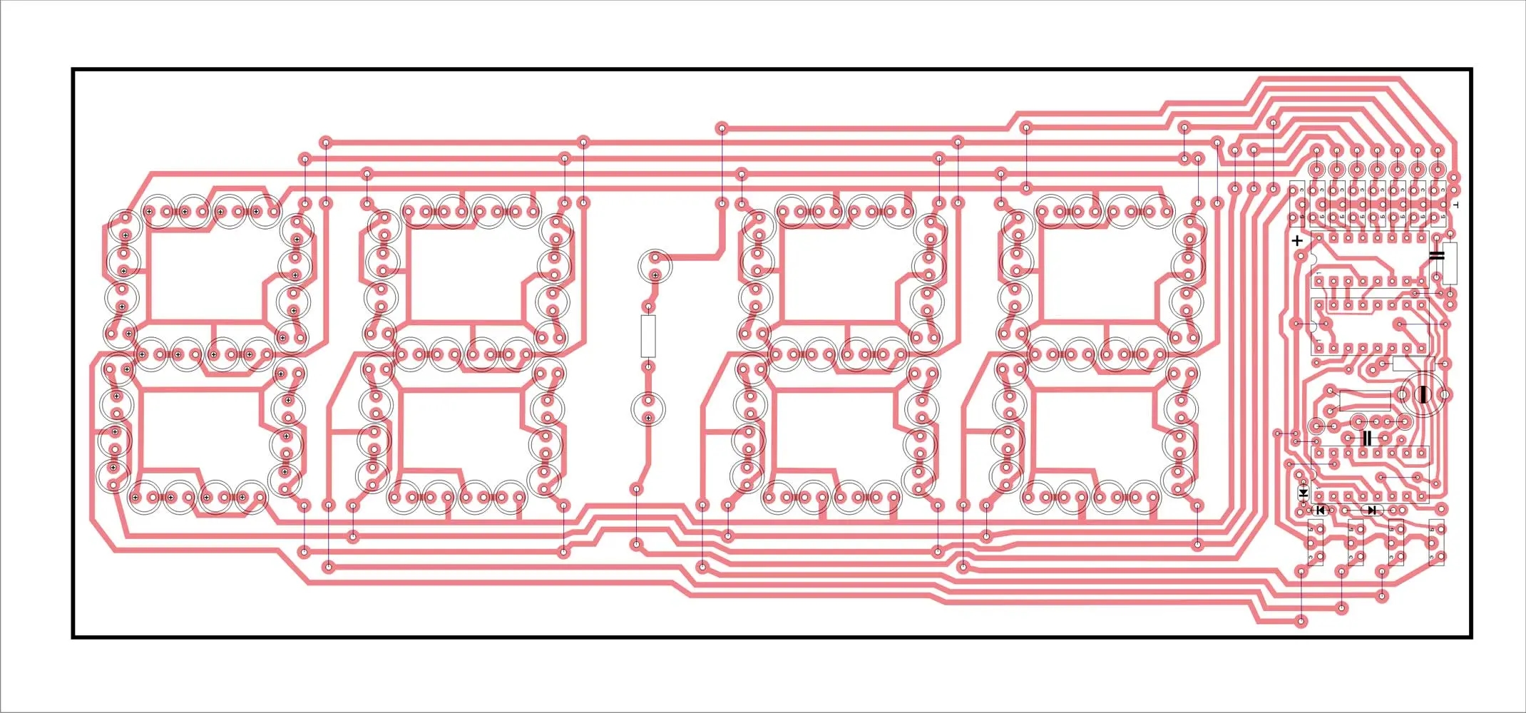

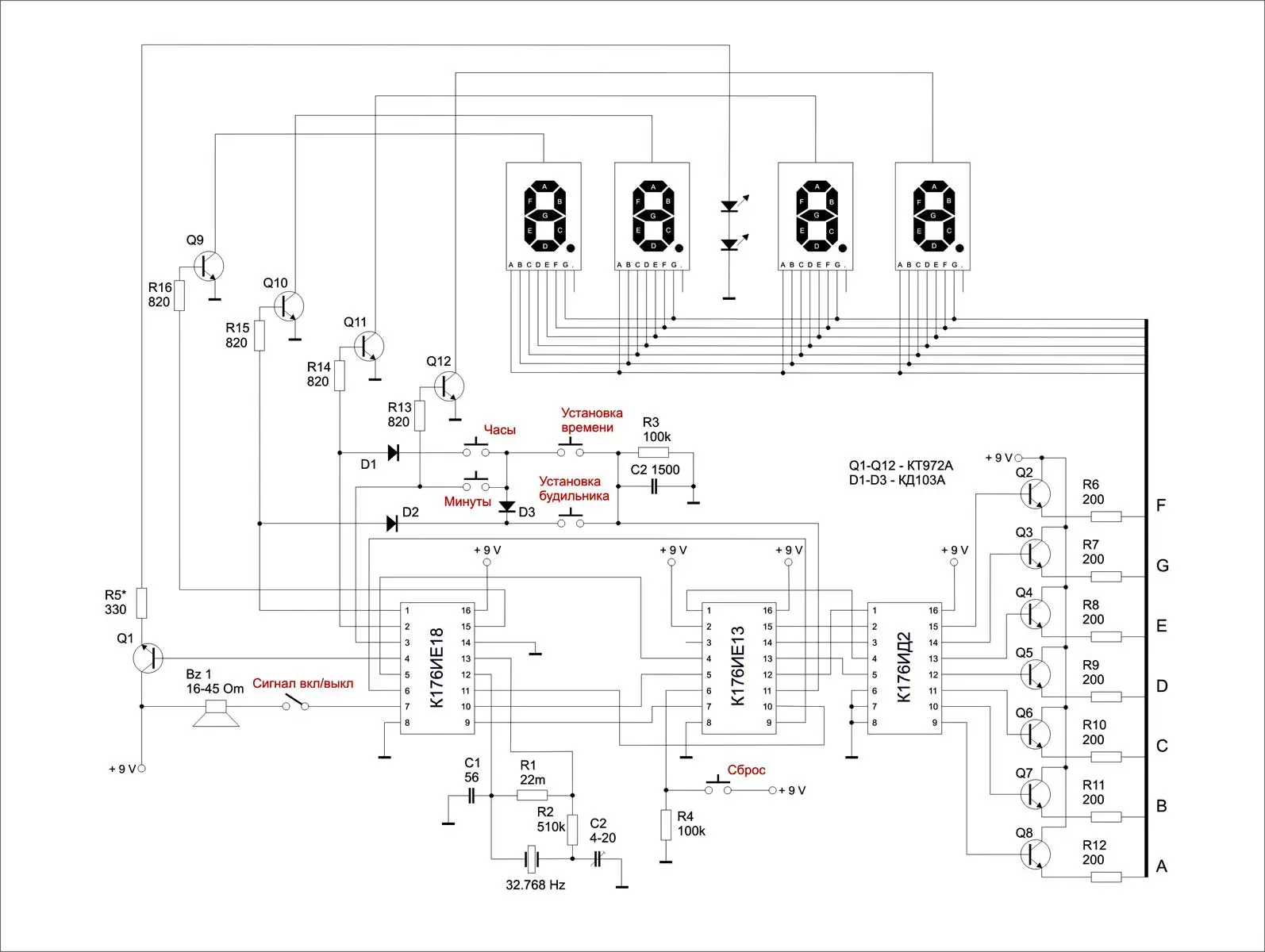

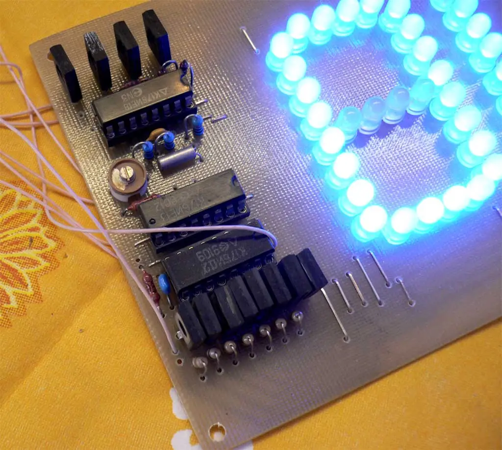

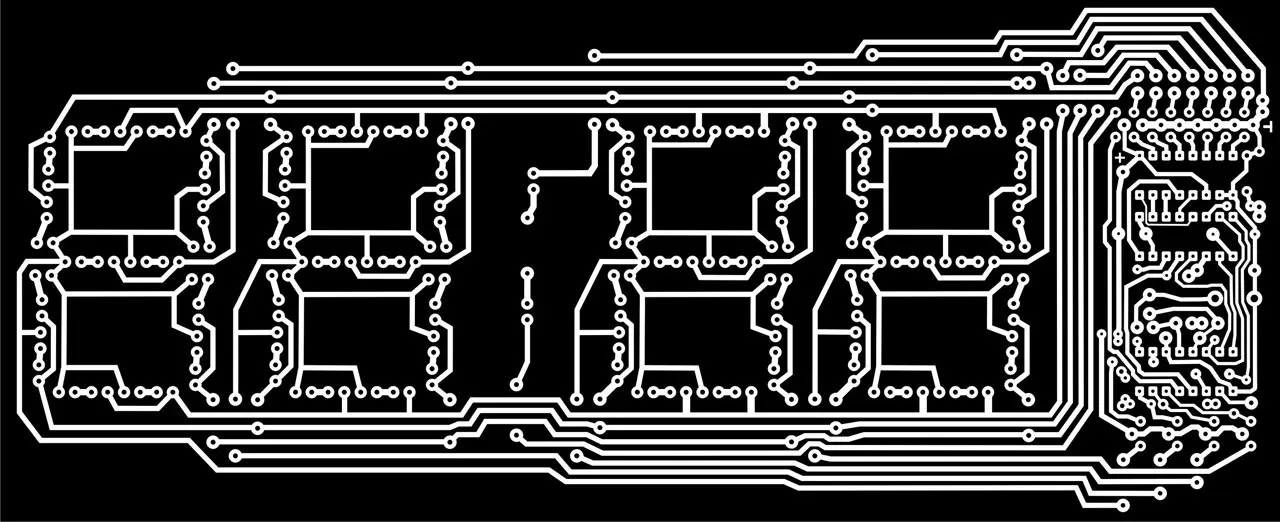

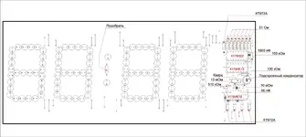

В схеме часов нет ничего нового, это распространённая конструкция на микросхемах 176 серии. Она себя очень хорошо зарекомендовала. Я внёс в схему некоторые изменения: использование составных транзисторов и самодельное табло, которое позволяет сделать цвет цифр любым. В архиве есть готовая плата. Плата выполнена в формате CorlDraw 12, дорожки можно сразу напечатать и под утюг. Не обращайте внимание на некоторое расхождение платы со схемой, просто я плату делал под индикаторы с общим анодом. Транзисторы КТ972А и КТ973А. Они предпочтительнее остальных так, как это составной транзистор с большим коэффициентом усиления. Светодиоды желательно в рассеивающем (мутном) корпусе. На чертеже платы указана полярность для одного сегмента, для других она идентична. Как показала практика, схема сохраняет работоспособность в диапазоне питающих напряжений 9-12 вольт, но 12 – это уже предел.
Транзисторы прекрасно обходятся без радиатора, но если его применить, то можно «выжать» ток до 3-4 ампер и изготовить индикатор до метра длиной. Настраивать лучше всего при помощи частотомера. Я измерял период колебаний на светодиодах разделяющего двоеточия. На плате присутствуют несколько «лишних» отверстий. Они предназначены для подключения к часам календаря на микросхеме К176ИЕ17. Схема её подсоединения есть интернете. Ну вроде всё. Вопросы будут – пишите. Удачи!

а что из себя представляет календарь для него?
То есть эти часы не надо прошивать?
Нет, не надо. Но и функционал у них пониже, чем на ATmega8.

Почему то не получается открыть печатку?
