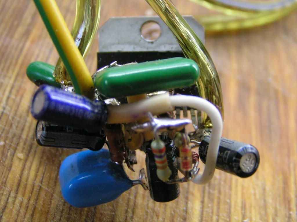

Cобрал усилок на 1558,гудение -это раз,а сейчас пробовал вообще колонка играет от одного провода,тихонька,подцепляю второй-громко но сильно фонит! Подскажите что это?
    125.7 KB · Просмотры: 3,195
Конденсаторы из материнки надёргал? Внимательнее с ними, они рассчитаны на максимум на десять вольт, могут взорваться. А причина фона - некачественный монтаж. Надо всё сделать с максимальной аккуратностью.
Ещё вроде кулер запитаный от одного блока питания что и микросхема даёт фон
Кулер не подключен! Кондеры на 16в, как положено,а что с материнки-ты прав! Как еще акуратнее,может провода надо спец.,все заизолировано вроде!

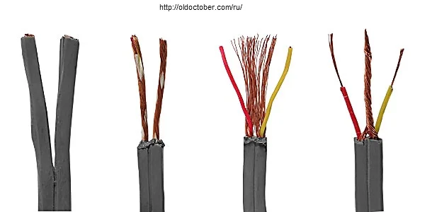

Провода от и к регулятору громкости должны быть экранированные(аудио кабель)
Они где есть?Дома полно всякого барахла!Как он выглядит?
Вот так

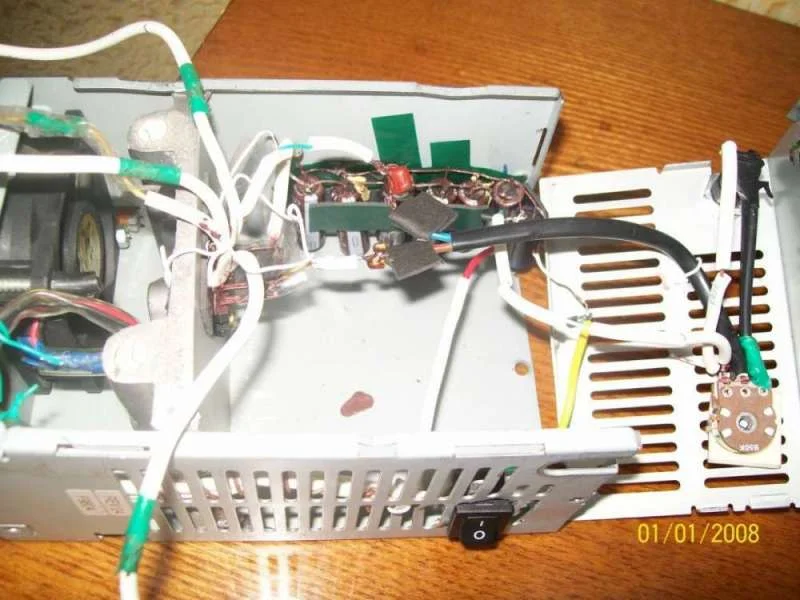

Все перепаят заново-все тоже! Да еще звук стал тише, че за шняга,помогите!
    61.2 KB · Просмотры: 896

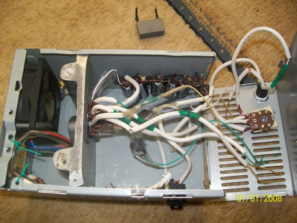

Провода без экрана - скорее всего фон отсюда. Убедился на личном опыте.
монтаж напоминает осьминога,причём альбиноса:))
И изоляция лаком для ногтей гармонирует.

вообщем если путём собрать то и навесом нормуль будет...сигнальные провода экранированные возьми и землю разведи правильно

Запитывать от импульсного блока питания не годится, нужен трансформатор, диодный мост и стабилизатор, причем, еще лучше брать не диодный мост, а аццкую сборку на 12 диодов >_< — Выпрямитель — Википедия
