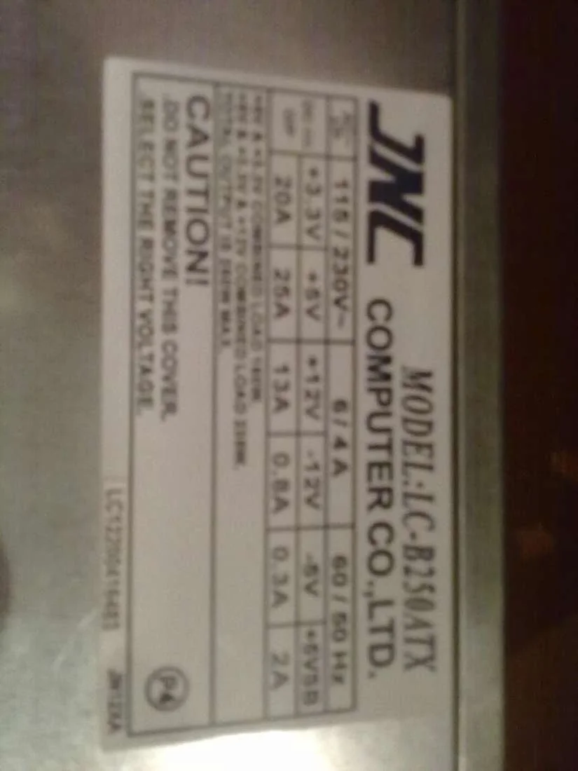

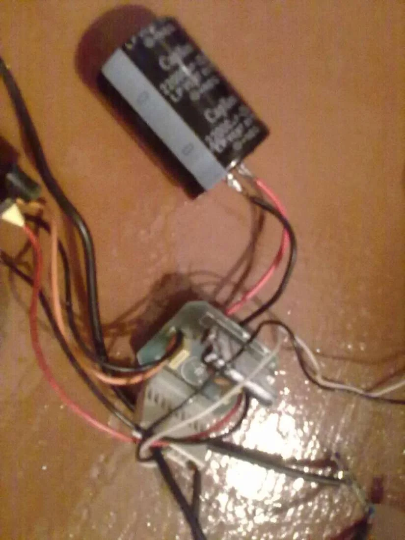

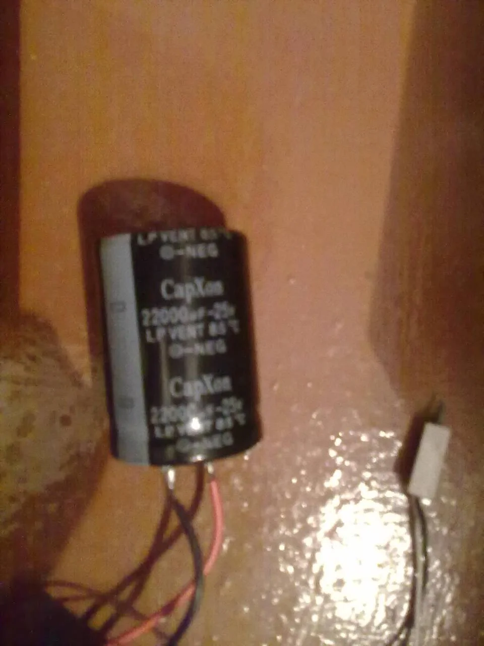

Фонит усилитель td 1555 когда подключаю к компьютеру или ноуту. подсоеденен через блок питания от старого компа. Интересно то что подсоеденяю его к телефону или плееру фона нет. Провода экранированные. Пробовал заземлять. Поменял конденсатор на Электролит 25v 22000 mKf, Ничего из этого не помогает. В чем может быть проблема?

нужно *закрыть вход*,то есть поставить переменный резистор-он же и будет тебе регулятором громкости.
да и саму микросхемку на радиатор надо прикрутить.
Спасибо, попробую.

Вот как раз в этой книжке написано. Нужно немного позаниматься с ней. Нужно точки общие провильно заземлять, самое основное чтобы не было общих цепей для разных токовых контуров. Потом смотреть силовые диоды блока питания иногда полезно их шунтировать керамикой 33-68 нФ.(тыс пик). А выходы плюса и минуса пропускать через проходные конденсаторы и индуктивные фильтры См книгу. Иногда помогает шунтировать кондюками сетевые провода с фазы и нуля на корпус аппарата. Я конечно, исключаю случаи банальной повышенной пульсации источника питания. И элементарного неэкранирования входных цепей. Причем нужно выбирать экранированный провод с изоляцией поверх экрана и экран заземлять только в одной точке, причем точку заземления выбирать практически по наименьшему фону. Может нужно подобрать источник с хорошей стабилизацией и фильтрацией. Неплохо бы поместить в экран и входные активные и неактивные узлы. Иногда бывают причиной длинные провода навесного монтажа. Делай печатку с двухсторонним монтажем. Одна сторона разводка а другая сплошная - корпус. Если есть регуляторы громкости их копуса тоже полезно заземлить...ну и так далее.
