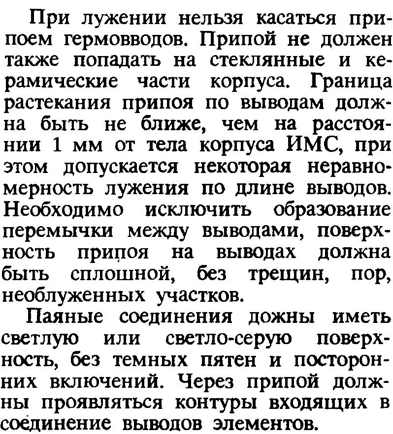

не помню откуда: матовым припой становится при недостаточном прогреве спаиваемых деталей и платы или при слишком низкой температуре на рабочем месте, что вызывает слишком быструю кристаллизацию припоя.
P.S. Раньше не смог ответить, в упор не желали вставляться вложения и вообще сайт жутко тормозил...
    122.1 KB · Просмотры: 810
Как профи(монтажник аппаратуры проводной связи моя первая профессия) - скажу, что пайка матовая получается при слишком низкой, так и при слишком высокой температуре пайки, а так же при малом количестве флюса, черезмернодолгом удержании паяльника на месте спайки. Не обязательно через припой должны проявляться контуры соединений(контурная пайка), но и может быть заливной пайкой (шарик, наплыв)
