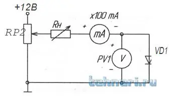

Почему на схемах надо использовать разные измерительные приборы?
Я никак не могу понять почему надо использовать разные! Можете обьяснить

На каких схемах? Это схемы чего? Кому "надо"? Объясните толком. Кстати, на верхней схеме вольтметр заведомо сгорит.

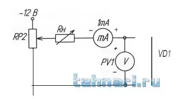

на 1 рисунке надо собрать схему для снятия обратной ветви ВАХ VDl, подключив к RP2 источник -12 В и заменив миллиамперметр, поменяв также его полярность подключения (рис. 2); снять обратную ветвь ВАХ диода. на 2 рисунке собрать схему для исследования выпрямительного диода на постоянном токе. Для измерения анодного тока использовать миллиамперметр постоянного тока с пределом 100 мА. Для измерения анодного напряжения использовать мультиметр.
на 1 рисунке надо собрать схему для снятия обратной ветви ВАХ VDl, подключив к RP2 источник -12 В и заменив миллиамперметр, поменяв также его полярность подключения снять обратную ветвь ВАХ диода. на 2 рисунке собрать схему для исследования выпрямительного диода на постоянном токе. Для измерения анодного тока использовать миллиамперметр постоянного тока с пределом 100 мА. Для измерения анодного напряжения использовать мультиметр.
Понятно.
Разные токовые приборы нужны потому, что токи диода в прямом и обратном направлениях различаются в сотни-тысячи раз.
Кстати, Вы не обратили внимания на моё замечание касательно вольтметра, который на верхней схеме имеет все шансы сгореть. Объясняю: вольтметр тоже необходимо переполюсовать (сверху должен быть "-").
Спасибо! Касательно вольтметра учту при практической работе.
Насчёт "практической работы" — один совет.
Вовсе не обязательно мастерить две отдельные схемы с разнополярными источниками напряжения. Достаточно одной. Просто при переходе от измерения характеристики в прямом направлении к измерению в обратном нужно перевернуть диод, ну и ставить (не меняя полярность) разные по чувствительности амперметры.
