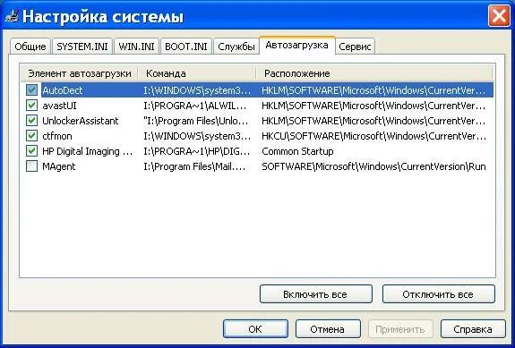

Уважаемые форумчане! Подскажите пожалуйста, как отключить автозагрузку программы "Билайн интернет дома" при запуске Винды. Дело в том, что в окне самой программы галочки сняты с автозапуска и в списке её тоже нет. Заранее благодарен.

А в службах?
И в службах вроде нет, я, по крайней мере, не нашёл.
Если в автозагрузке и в службах нет или отключено, может дело в самом модеме, его прошивке?

Олег, в папке "автозагрузки" в старт\ все программы? смотрел?

и на скрине,что за "автодект" ("Autodect")? на автозапуске ?не то?

Олег, а где эта папка "автозагрузки", где её найти?
И что такое "Autodect" я сам не знаю. Очень его хочется отключить, а вдруг это что-то от системы?

от системы не бывает в стандарте того( по крайне мере для xp ) и очень много программ как вирусы, могут себя замаскировать под этим именем.
но вероятно что это и есть модем(возможно)
Ой, Олег, я думал что-то замудрённое, тормознул. В этой папке вообще ничего нет.
Сейчас попробую этот автодект отключить.
Кстати многие программы не отображаются в папке автозагрузки, попробуй установить CCleaner узнаешь много нового о своей автозагрузке:D Я так же мучался программами от принтера которые мне не были нужны но всё равно загружались автоматом.
CCleaner у меня стоит, но он показывает тоже самое. Вообщем-то уже всё.Всем спасибо. Отдельное спасибо Олегу. Вот после отключения этого автодека прога больше не загружается. Но я так и не понял какая связь между Билайн и авто дект? Не мог же он так себя обозвать.
