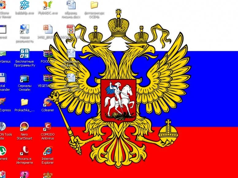

Внизу заместо красного цвета вот такой .

если скриншот сделан с проблемного компа, то видеокарта не причем
Скриншот показывает то, что должно быть по мнению системы, а не то, что видит пользователь. Сделайте просто фото, даже качество не важно, раз речь идёт только о цвете.
показывает то, что "выдает" видеокарта, а значит системный блок ни причем.
Показывает то, что она должна выдавать, подключи монохромный монитор, увидишь чёрно-белое изображение, но на скриншоте оно будет цветным. В нём не учитываются неисправности выходных цепей, кабеля, монитора.
Проблема может быть и в видеокарте (к примеру, обрыв сигнальной дорожки от неаккуратного обращения с разъемом), и в соединительном кабеле (непропай контактов или обломались провода), и в самом мониторе. Первоначально попробуйте заменить соединительный кабель на новый (цена вопроса 40-80 рублей). Если не поможет - внимательно осмотрите видеокарту на предмет обрыва дорожек и вздутых/взорванных конденсаторов, при обнаружении таковых - видюху в ремонт. Если же проблема в мониторе и у вас нет соответствующей квалификации - лучше сразу обратитесь в сервис-центр.

....судя по скрину- проблема, скорее всего, в мониторе или шнуре....
что и соедовало доказать!!!!!!!!!!!!!!!!!!
Хорошо, сковырни один из резисторов на цветности в видеокарте, на выходе цвет пропадёт, на скриншоте останется... Тоже скажешь, что "системный блок ни при чём"? ;)
Товарищи, так автор же сказал:
проверял монитор -он в порядке
Следовательно трабл в видеокарте, а скрин далеко не показатель обратного. :)
Дело может быть и в настройках драйверов видеокарты, если уж быть более дотошным в подходе.
