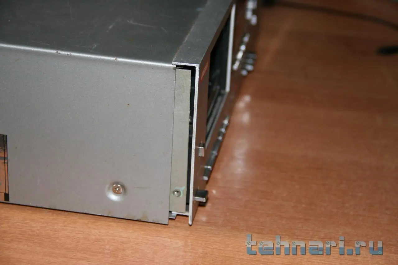

По корпусу : по бокам чего-то не хватает ?
как бы да

У меня есть два таких корпуса, и в обоих нехватает. Может там пласмасски стояли раньше?
