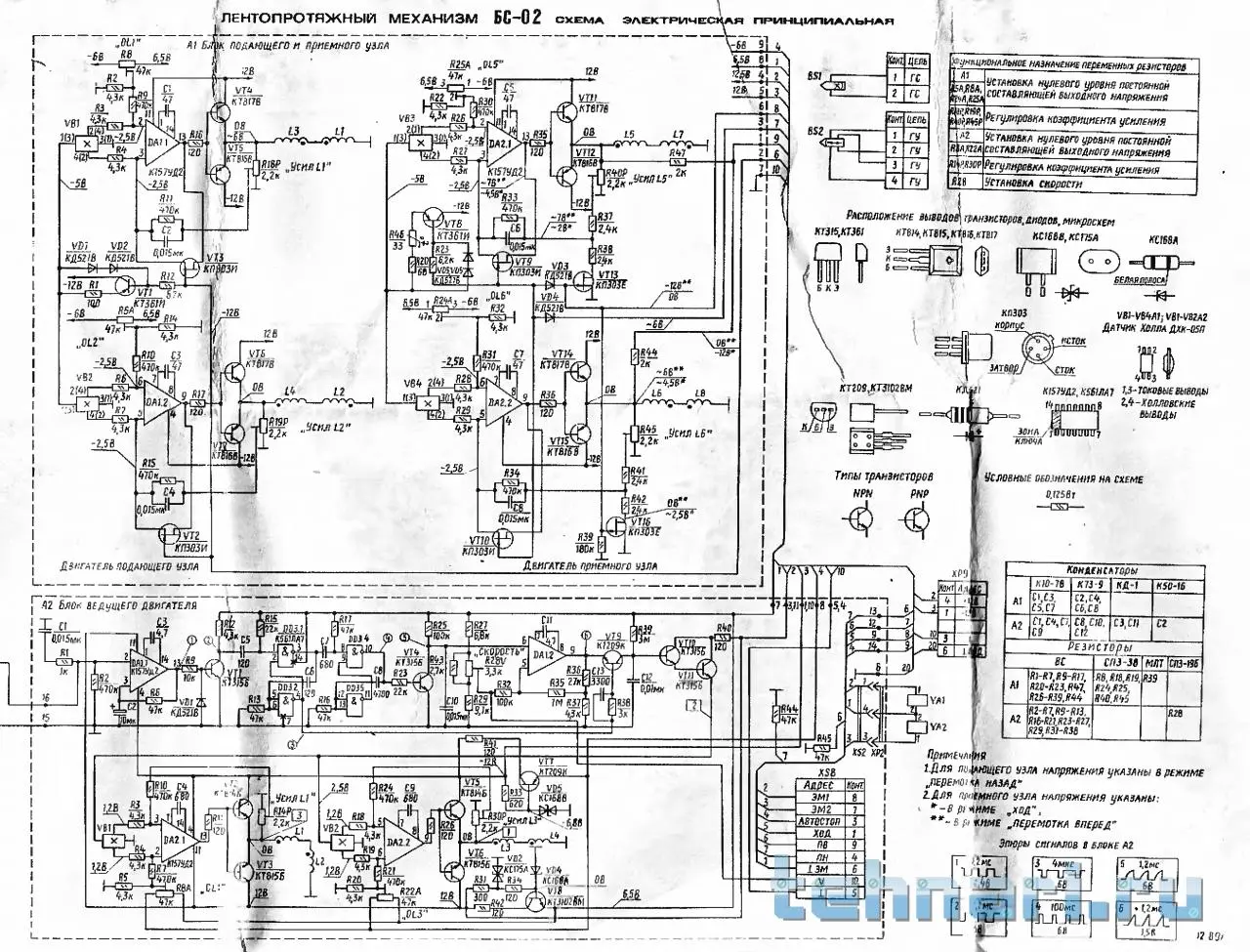

В завершении прошедшего дня итог : все четыре ДХ на плате приемного и подающего узлов в обрыве , а также в обрыве КТ361И на обоих сторонах . Еще не мерил напругу на выходах УД2 . А когда принес аппарат домой , перемотка в зад работала , а щас нет .
Я неделю или больше набирал информацию по ремонту этой деки . И где-то мелькало , что вместо этих КТ361-х для надежности успешно ставят полевые транзисторы . А вот какие и как их ставить ?
О каких КТ361-х речь?
Вот заводская схема электроники ЛПМ. Там уже стоят полевые транзисторы.

По процессору понял . Это у меня остался запасной для часов из набора Старт хххх , не помню номер . ДХ на плате тон-вала звонились от 1.3 до 1.8 кОм цифровым х-метром . А тут ничего не показывает . Только на ТЛ4-М стрелка чуть отклоняется на диапазоне х10 . КТ361 я заменил , и даже нашлись с буквой И , но не успел попробовать . Жена с работы пришла , пришлось сворачиваться , стол освобождать .
Кстати , я даже не знаю , это нормально ? Мерил не выпаивая . Мерил ДС , один вывод отпаивал - показание 1.35 кОм . Это норма ? Это на плате тон-вала .
И еще такая мысль . Дохлые ДХ ,они ведь не говорят о неисправности моторов ? Они просто не дают моторам с места стронуться . Так же ?
ДХ в данном случае является основным элементом управления шагового двигателя. При его неисправности движок вращаться не будет. Я бы не советовал сразу хвататься за паяльник. Измерьте напряжение питания ДХ. В схеме заявлено -5В. Проверьте также другие напряжения, указанные в схеме.
