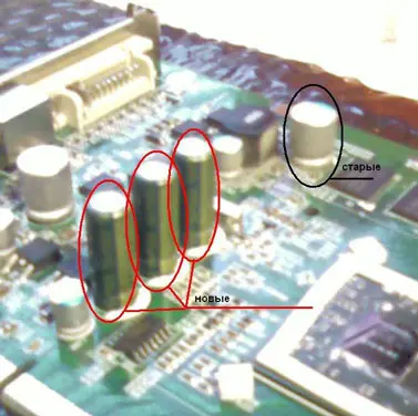

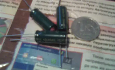

Взял у друга видеокарту GF7600gs-на которой были лопнуты 3 конденсатора,ну я подумал"М...если их заменить на нормальные,то скороее всего видюшка работать нормально будет...".Ну и поехал в "радиолюбитель",там купил 3 конд-а.,правда из-за отсутствия опыта меня сильно насторожило,что они не идентичны лопнувшим,ну....попробую узнаю,темболие,что продавец сказал,"а это не имеет значения,главное чтоб по вольтам подходили."
Приехал домой,всё перепаял,но на своём компутере не отважился проверить,сходил к другу-у него и проверил.Ни попугаев,ни другого рода "артефактов" не было выявлено,хотя и ни сильно нагружали видяху...,а когда она со старыми(лопнувшими) конда-ми была,тогда даже при попытке оперу открыт-напрочь зависала.
Ну,вот так вот я починил видяху,хоть и старую-зато приятно))))
З.Ы.Появится какнить желание и время,протестирую обязательно!

конденсаторы разные потому, что производитель или даже год выпуска разные. Главное что бы был одинаковый номинал, по крайней мере не меньше чем были. Ис вольтажем тоже самое. Х>N, где Х - то, что покупаешь,а N - Родной номинал :) а так молодец. я тоже на днях подобное делал:)
Про "номинал" спасибо,лишним такое знание не будет!И так тоже спасибо.
