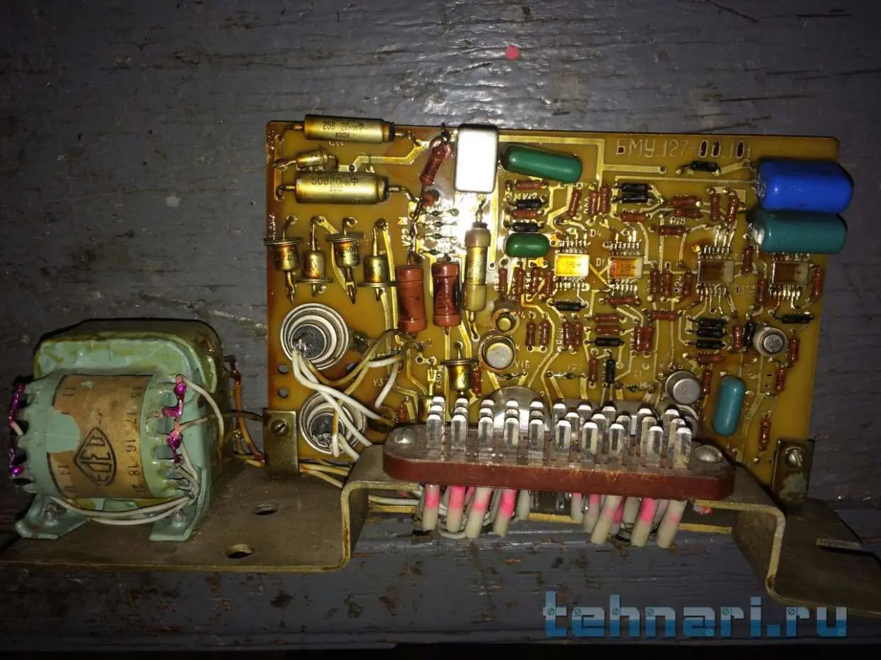

Помогите разобраться
Помогите разобраться плата не работает что может быть и желательно тыкните пальцем потому что у меня их 40 штук и не одна уже не работают И запчасти кончились

У Вас не хватает на плате несколько конденсаторов...Отметил кружечками..Поставьте туда 0,1mF. Изначально там стоят конденсаторы КМ5 но видимо кто то их сдал на драгмет...Впаяйте недостающие детали и проверьте плату на работоспособность вставив его непосредственно в подъемник..Опишите как ведет себя подъемник и можно будет определиться дальнейшими действиями...
