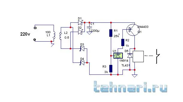

Есть автоматы, которые выключаются при превышении напряжения и включаются, когда напряжение падает, можно подобный автомат сделать самому. При превышении напряжения повышается напряжение и во вторичке, и открывается TL431, который открывает транзистор, и срабатывает реле, которое обрывает сеть потребителю.
спасибо, конечно, но моих познаний маловато для этого воплощения)
А вот, к примеру, это для чего предназначено? УЗМ-51М?
Это и есть предложенное мной реле напряжения. Данный аппарат сам включится после нормализации напряжения через 6 минут (IMHO, многовато что-то...).

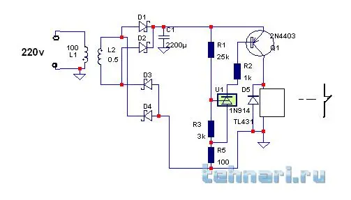

Немного не правильная схема, нужен гистерезис, это можно обеспечить добавлением резистора R5, его номинал определяет величину гистерезиса. Схема в железе не делалась, проверена только в симуляторе.
