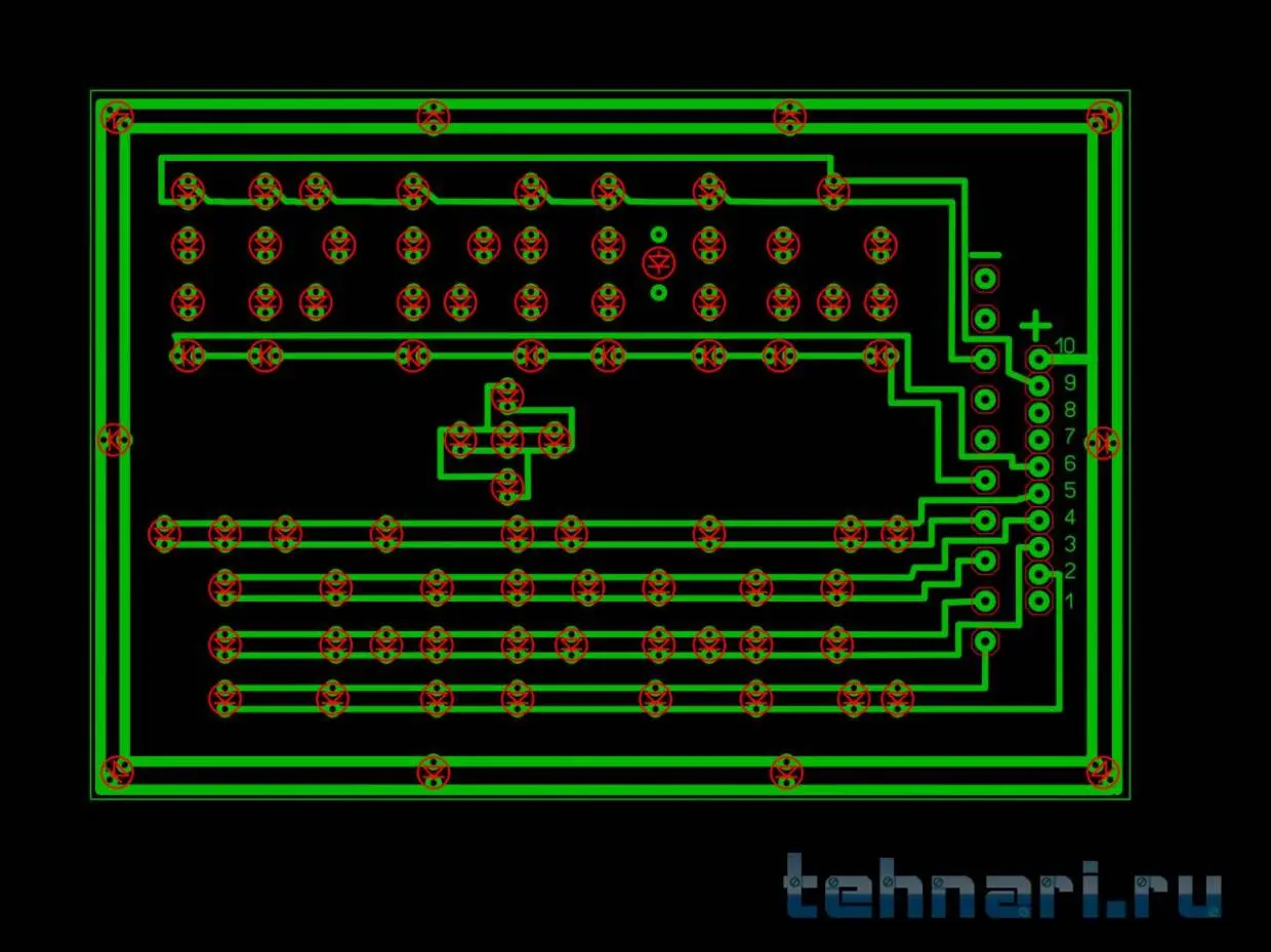

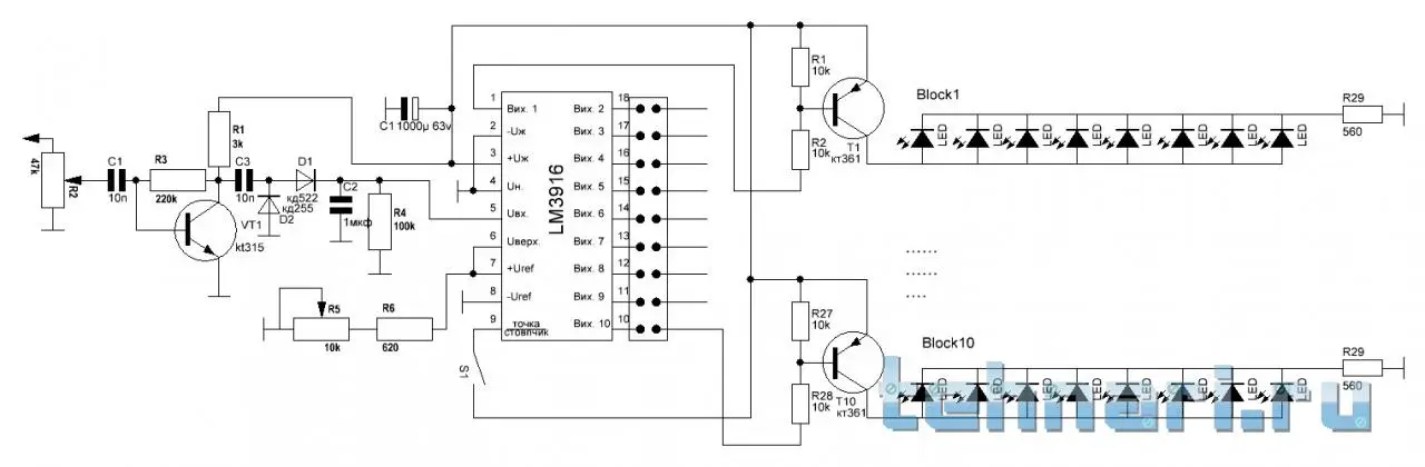

Нуждаюсь в помощи! Хочу сделать жене подарок.
Имеет ли право на жизнь такая схема?

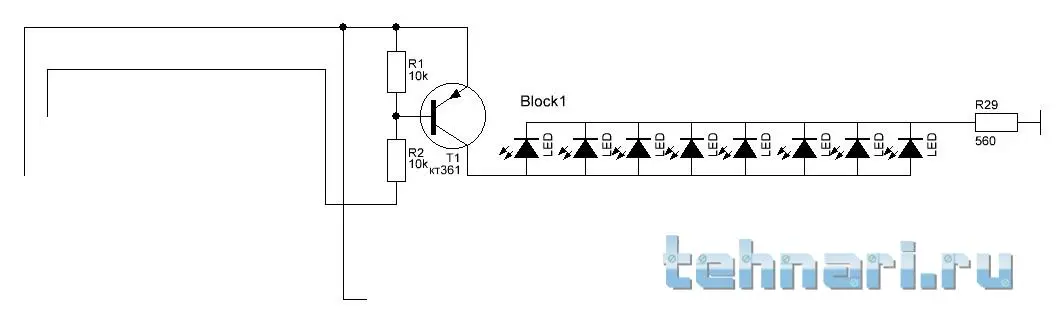

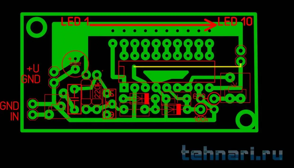

Меня интересует вот эта часть!!!
    9.6 KB · Просмотры: 71
Еще уточню вопрос...Потянет ли кт361 линейку светодиодов или лучше его заменить на 814 ??

Нет, не имеет.
Для светодиода критичен рабочий ток, а вот падение напряжения на нем не нормируется. По этой причине соединение светодиодов допускается только впослед.
Что касается управляющего транзистора, то его легко подобрать по току коллектора. Ток через светодиод д.б. в пределах 10-30 мА. Такой ток потянет и КТ315.
А что должна делать Ваша схема?

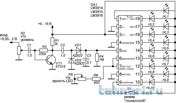

Если это "бегучка", то стандартное подключение ИМС к светодиодам тут.
    23.8 KB · Просмотры: 1,115
Я же уже написал - последовательно.
На выходе ИМС уже есть генератор тока, поэтому токоограничивающий резистор не нужен.
Напряжение питания светодиодов рассчитывается как произведение падения напряжения на одном светодиоде (1,7-3 В) на максимальное кол-во светодиодов в одной из веток плюс в запас 3-5 В. Но не более 25 В.
Корректировку ПП сделайте пожалуйста сами.
P.s. питания ИМС и светодиодов м.б. разными.
Согласен с Вами.

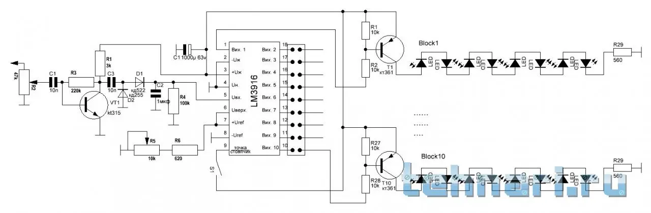

Но, по схемах с одного вихода микросхемы расчитано на один светодиод. У меня же будет от 7 до 12 на один виход. Как на виходе микросхемы получить 20в???
По даташиту её питание м.б. до 25 В. Что Вас смущает?
Светодиоды в канал, где их 12 шт. ставьте с падением напряжения не более 2 В на каждом.
ТОесть, достаточно будет увеличить питание микросхемы до 20в и можно транзисторы не ставить или ввсе таки они нужни будут?

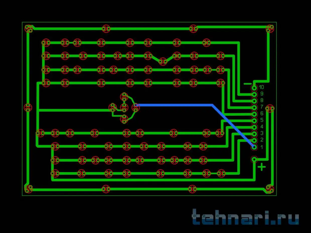

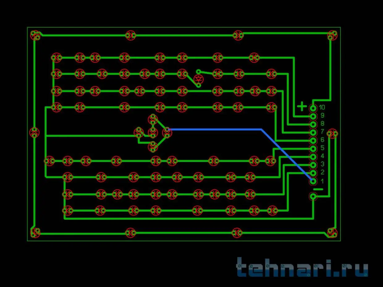

Посмотрите, пожалуйста, на соединение диодов.
    48.5 KB · Просмотры: 60
  • podarol_2імена434.rar
    17.1 KB · Просмотры: 15
Вроде исправил. Не посмотрите?

На кой ляд тут нужны транзисторы и токоограничивающие резисторы?
Подключайте диоды как в даташите, но не по одному, а нужное кол-во в послед.
Спасибо!
Извините, забыл убрать...
Ага.

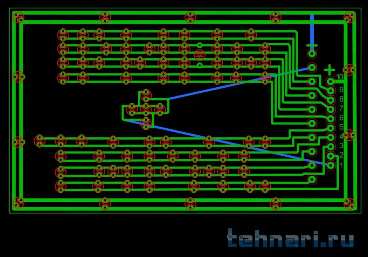

А еще "забыли" поменять на плате "+" с "-" и перевернуть все светодиоды кроме того что находится справа от разъема. :)
Не надо уж так плохо обо мне думать...Было бы хуже, если бы я знать ничего не хотел...
    45 KB · Просмотры: 137
    37.9 KB · Просмотры: 170
Забыл отчитатся. Спаял, запихнул в коробку. Все работает ,спасибо!
