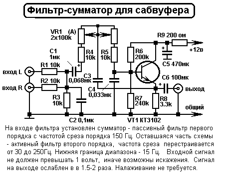

нужна схема и печатка ФНЧ для саба в атомобиль....
усилок будет на ТДА2050 с однополярным питание, ФНЧ тоже надо с однополярным питание....сколько не искал не могу найти то что нужно...
для ФНЧ есть такие МС TL072-1шт, LM324-2 шт, К157УД2-1шт..
помогите пожалуйста
вот такой устроит?
    8.6 KB · Просмотры: 114
а к нему можно какой пред зацепить???
так как здесь пишет что сигнал ослаблен, а в соокупности с ТДА2050 он вообше не будет играть..
и надо без суматора , на магнитоле есть линейный выход
возможно...(так как китай производитель етому мафону)
тогда подкиньте печатку с схемкой ФНЧ, из МС что я написал....так как я разтерялся...не знаю что выбрать
