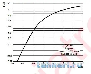

При измерении мультиметром в режиме измерения диодов мой диод показал 0,5 вольт.
Это похоже на Шоттки, у обычного кремниевого, с рабочим током 1-3А падение напряжение обычно меньше 0.65 не бывает при токе от 5 ма.
Тут же по даташиту минимум 0.7в при токе 10ма.
