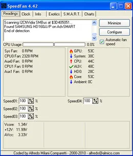

+ скачайте SpeedFan (Тестеры) - и выложите скрин замера.

Возможно,я не совсем понятно описал проблему-комп не просто тормозит и виснет,а практически полностью перестает работать!А самое главное и противное,что нет НИКАКОЙ закономерности!Может /после подключения диска2/проработать неделю,может три и ВДРУГ начинает чудить.Это может произойти на нагретом компе,может-при включении на холодном.Может вдруг пропасть звук или при включении появляется "проверка диска" и загружается 20-30 мин.Диск 2 при этом пропадает из My computer ,при этом в биосе он есть.После перезагрузок,переподключений итд он может появиться и информация на нем сохраняется.

у вас перегрев Видео карты показывает.
сделайте проверку что радиатор охладения чистый - и если требуется замените термопасту.

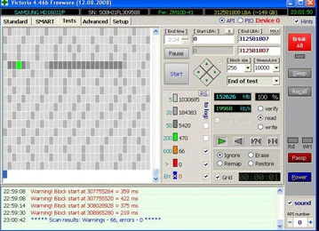

по проверки диска -(если это новый диск проверялся) имеется некоторое количество секторов(470 зеленого цвета и 66 оранжевого ) которые работают медленней и тормозят диск.
оранжевый цвет, где 66 секторов к примеру, обозначают что диску нужно 500 МС для прочтения каждого такого сектора...
каждый цвет означает секторы сопределеным временем реакции( если были бы красные ) то это совсем нехорошо ...
при попытки чтения и запроса к диску - и если он подвисает от секторов которые медлено работают то и вся система будет подвисать...
если гарантия есть - то мое мнение что нужно заменить его - так как на новом диске такого не должно быть....

По поводу отчета проверки диска программой Виктория-это проверялся диск 1,тот,который подключен всегда и к которому у меня нет претензий.Он стоит на компьютере года четыре.Кстати узнал у своего товарища какой программой он проверял мой диск 2.Есть такое-Hirens Boot CD,в который входит прогр.Виктория-именно ей он проверял мой диск 2/1тб/.Сам диск работает отлично-претензий нет.Как дальше жить не знаю!
