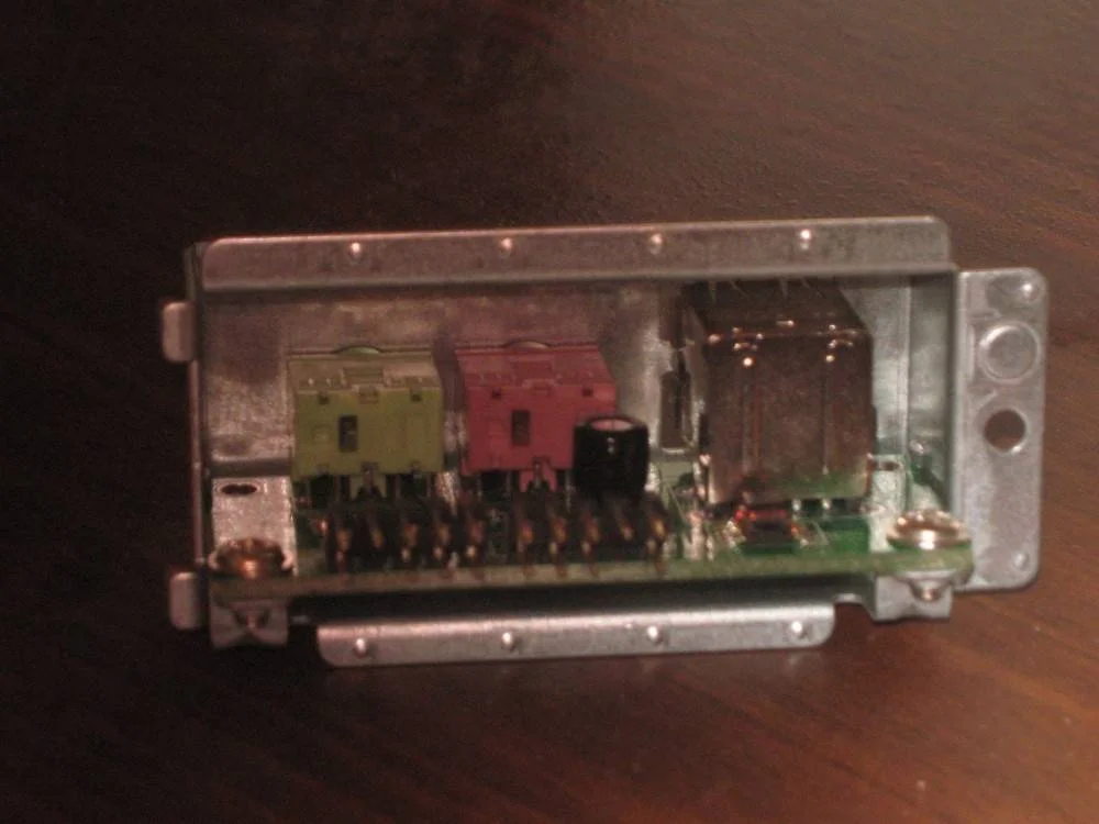

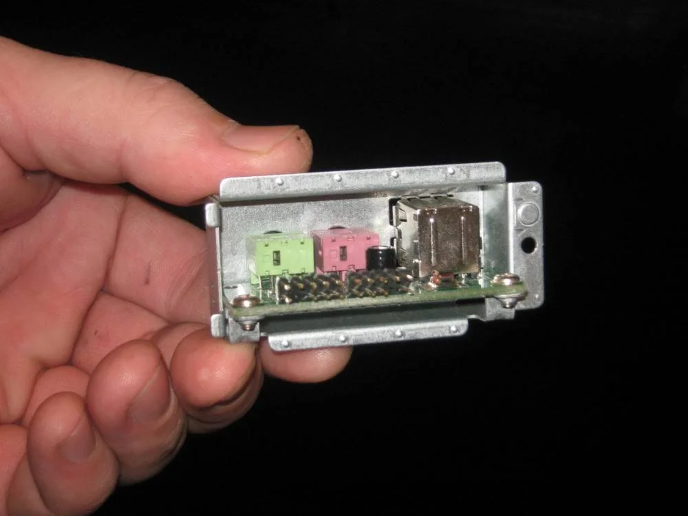

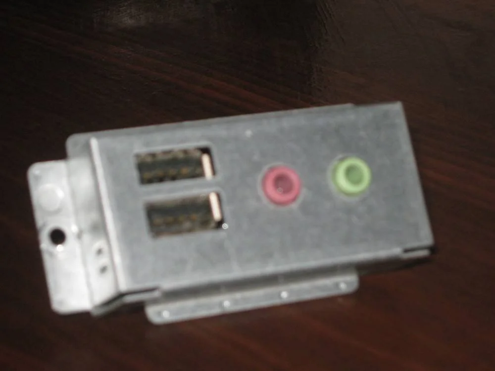

Подключения в GA-8I945GMF
  • Автор темы Автор темы skalolaz
Фото
Со всех сторон.
    26.7 KB · Просмотры: 152
    36.4 KB · Просмотры: 103
    45.2 KB · Просмотры: 89
    69.2 KB · Просмотры: 114
Вы где?
Господа помошники, Вы где?
Если я правильно увидел, у вас две группы контактов как фронтальное аудио на мат. плате. Если верхний ряд вы определили как микрофон и выход, то почему бы не прозвонить нижний ряд на USB? Там возле контактов никаких надписей нет?
спросить
Да, я уже всё прозвонил. Подсоединять то куда на плате? Надписей нет.
Схему USB на мат.плате вам Олег нарисовал. Со стороны гнезд USB (в вашей коробочке, куда подключаются USB устройства), если смотреть на гнездо так, чтобы контакты были сверху, то 1- (GND), 2- (Data +), 3- (Data -), 4- (+5v). :) надеюсь понятно, а то немного путанно объяснил.
Олег сложновато думаю будет, там не стандартные разъемы.
Скалолаз,посмотрите с нижней стороны платы( там нету надписей?)
и не каких проводов не шло с этим?
думаю должен быть что то типа переходника.
Спасибо за помощь
Надписей никаких нет, механически и физически подсоединить для меня нет проблем. Вот куда.....?
Олег, Вы объяснили очень понятно: 1- (GND), 2- (Data +), 3- (Data -), 4- (+5v). Теперь эти 4 провода куда на материнскую втыкать? И наушники и микрофон куда? От этого блочка на лицевой панели я разобрался что выходит(с Вашей помощью). А дальше....
Там в нижней части материнской платы левее колодки для подключения сигнальных проводов (Reset, SW Rwr и других) есть целых 2 колодки с контактами для подключения USB, они обе подписаны. Туда и включайте.
Ранее вам давали ссылку на скачивание мануала по материнской плате, откройте его и смотрите стр. 6, там все разъемы и контактные группы подписаны, какая для чего предназначена.
Получилось
Спасибо всем! USB подсоединил, теперь думаю как наушники и микрофон.:)
