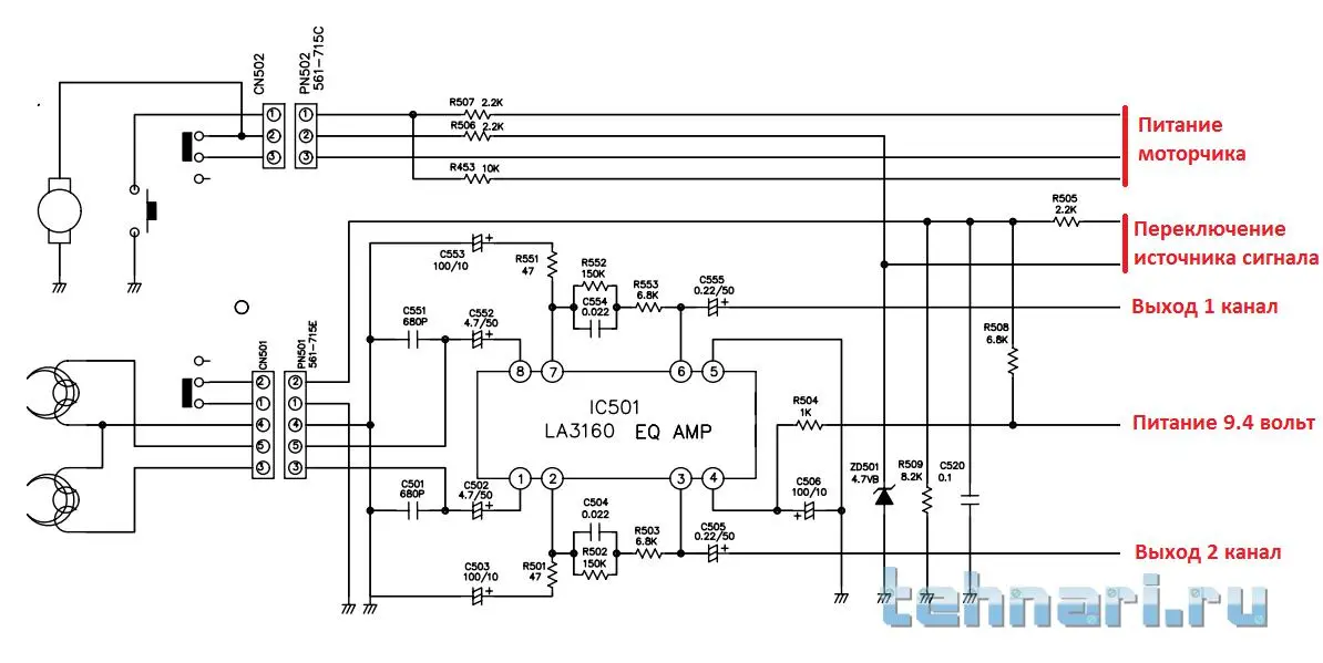

Здравствуйте!
Попалась мне на глаза кассетная дека от автомагнитолы LG TCC-6430. Захотел подключить к усилителю, чтобы послушать кассеты. С питанием моторчика разобрался, всё крутится, перемотка тоже работает. А вот со звуком - нет.
Прикладываю кусок схемы от магнитолы. Здесь видим, что сигнал с магнитных головок сначала поступает на микросхему LA3160. Как я понял, это предусилитель? Я подключал усилитель непосредственно к головкам, и звука не было, только небольшой гул, меняющий свой тон при включении перемотки (т.е. гул от мотора).
Должен ли идти звук с головок напрямую, или его можно услышать только при использовании микросхемы?
Спасибо.
Да, усилитель воспроизведения
Выходное напряжение сигнала с головки - 0,2...0,3мВ, без микросхемы не услышать

Если микросхему, указанную на схеме, то это не обязательно. Нужен любой усилитель воспроизведения для магнитной головки кассетного магнитофона.

Да, микросхему :)
Вчера нашел микросхему KIA6225S (тоже из автомагнитолы). По сути - тот же усилитель воспроизведения. Спаял по схеме из даташита, подключил на вход деку и на выход усилитель. Конденсаторы на входе поставил по 1 мкФ. Питание 12 вольт (максимально допустимо 16) от БП ПК. На одном канале есть небольшой гул и очень тихая музыка, еле слышно. На другом - гул и музыка намного громче, но общее качество такое же. Выкрутил УМЗЧ на полную - всё равно очень тихий звук, гул тоже усилился.
Это микросхема может быть сгоревшая, или с головками что-то не так?

Может быть "запиленная", загрязнённая, не отрегулированная. Для проверки, можно входа объединить.
