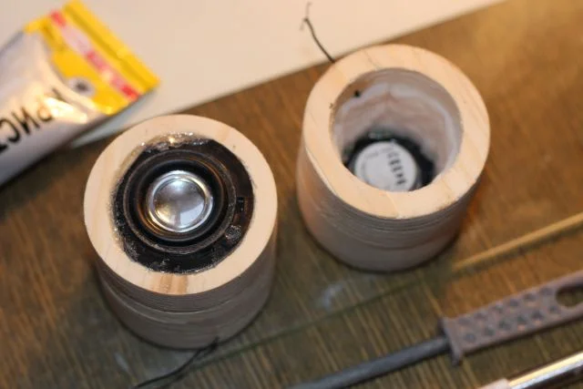

В общем сделал колонки. бочки.webp Звучат явно приятнее чем в исходной пластмасске, но обчитавшись до опупения умных форумов выяснил, что в такие габариты микроколонок (5см диаметр, 5см высота) можно впихнуть динамики немного побольше и усилитель собрать помощнее. Теперь этим заболел, но не могу сам подобрать наиболее выигрышное сочетание дин/усилок, аккумы бог с ним, буду для этих целей пользовать полностью, т.е. 7.4в без понижения. Что подскажете?
Выше указанную 2822 тдашку. На этом питании даст имеющимся динамикам хороший звук. Вариант - 2025
так. с динамиками определилось. 4ома 4w visaton. Получается что тда2822 как-то маловато?
Маловато. 2025 дегустацию делай.
2025 ковырял даташит, при моем питании она на 4 омные даст мало мощности..
так так. при питании 6v мостом будет при 4 омах макс. мощность 2.8w. Даташит на TEA2025.
