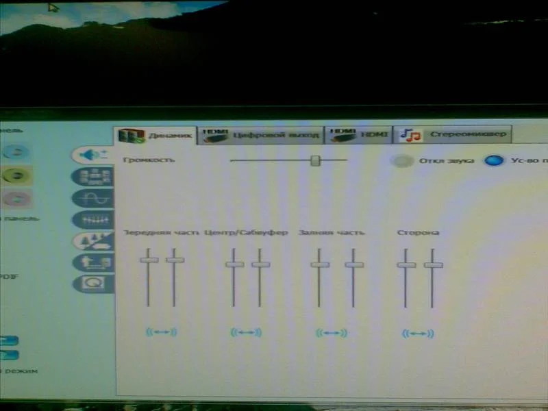

Подскажите.Телевизор SansungUE-40 D5003BW,подсоеденил кабелем HDMI- HDMI(видео карта GeForge210 с выходом HDMI)Изображение отличное,но звук,чтобы шёл на телек,приходится в плеере отключать колонки и тогда всё окей,но при включении интернета изображение есть,а звука у телека нет,но звук идёт через колонки,настройки остаются теже,это должно так быть,или это исправимо,система Windows7.

в настройках звука. посмотри если можно переключить с обычной звуковой на хдми.
Ещё раз повторю,проблем нет когда работа идёт с жёсткого диска(в настройках звук телек,динамики отключены),но когда начинаю смотреть фильмы с интернета,звук в телеке пропадает,но сами включаются колонки(они настроены в плеере по умолчанию).Вот я и не пойму может так и должно быть,кто смотрит интернет по телеку,пусть ответит.Я бы не задал, вопрос,но у меня телек и комп в разных комнатах,а звук когда смотришь интернет только возле компа в колонках.

в настройках аудио на компе нужно поставить галочку только цифровой выход, и весь звук со всех приложений будет отправляться по цифре

посмотри в значке Звук ( где часы в трее )- и в Воспроизведение - там вроде бы должна появится опция вывода для S/PDIF. Но сначала, подсоединении кабеля сделай + возможно драйвер на звук нужно будет переустановить..( точно не помню )
Спасибо за подсказку,поставил выход всех по цифре,и всё работает и интерет и жесткий диск по телеку по HDMI-HDMI,только приходится перключать или колонки, или HDMI/

Он у меня всё время вставлен т.к.комп. в одной комнате,а телек в другой и соеденяет их 10метров кабель HDMI-HDMI.На рабочей стол вывел настройки аудио.и там переключаю.

Звук через HDMI
На фото видно окно где перключается динамики на HDMI
