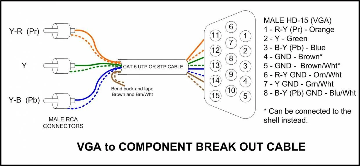

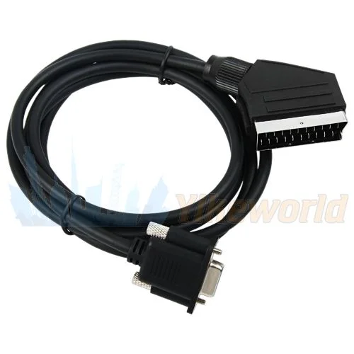

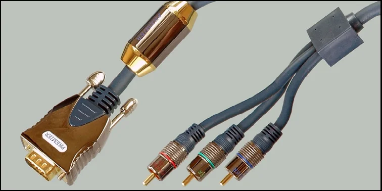

Имеется моноблок ACER ASPIRE Z3750: Win7-64bit, NVIDIA GT320 и смарт-телевизор LG 42LN655V. На моноблоке -- только один выход видео - VGA. На телевизоре - компонентные входы и HDMI. Проблема в правильном подключении. Возможно ли подключение по кабелю - VGA - 3RCA Component Premier 5-851? И еще. Возможна ли между ним связь по WI-FI? И кто будет раздающим? P.S Интернет подключен по кабелю, без роутера.
Так как Ваша GT320 (как, впрочем, и практически все другие видеокарты) попросту не умеет передавать цветоразностный сигнал через VGA интерфейс, то - нет.

Давайте по-порядку:
- видео подключить возможно с применением кабеля D-Sub -> RGB. RGB есть на SCART-е.
- Wi-Fi можно раздавать через моноблок, настроив соединение WinAP, но правильнее - через роутер.
Когда-то я подключал моноблок к другому дисплею(fullHD) по шнуру VGA-VGA, и у меня все получилось... передавал сигнал HD-качества. Меня интересует совместимось VGA-входа и RCA-компонентного входа...А то китайцы хоть слона с мышью скрестят..
Я же ясно написал:

Так писал же уже Николай С:
(если, конечно, телевизор поймёт полярность и частоту развёртки Вашей видеокарты... кстати: скорее всего, больше 640x480 при таком подключении не получится)
