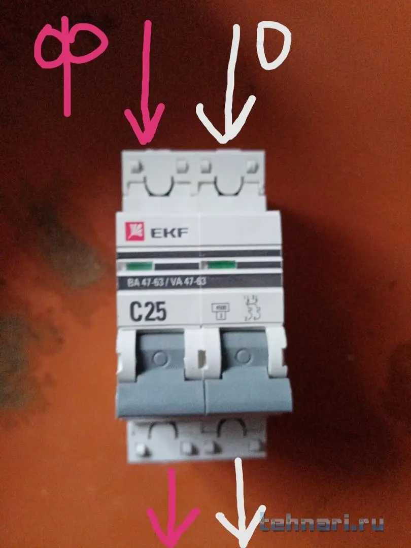

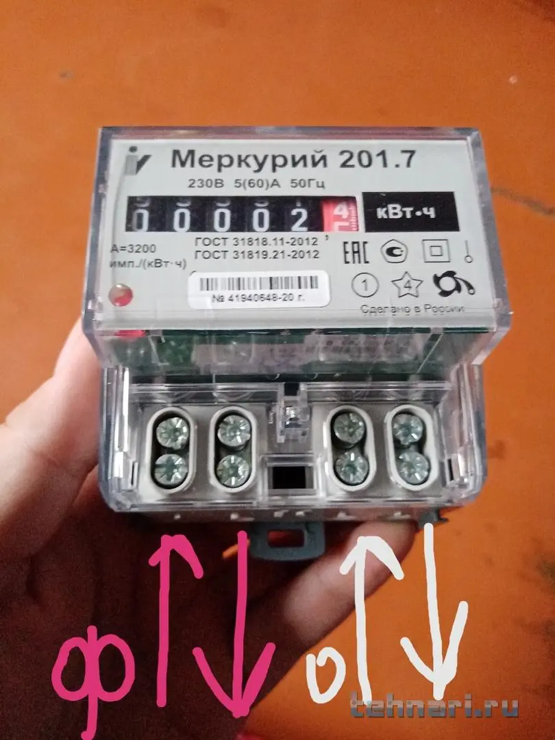

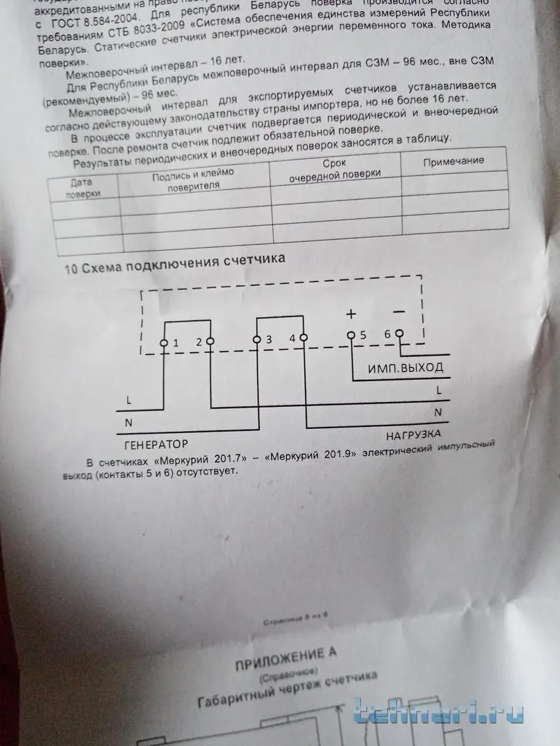

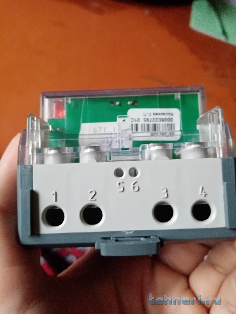

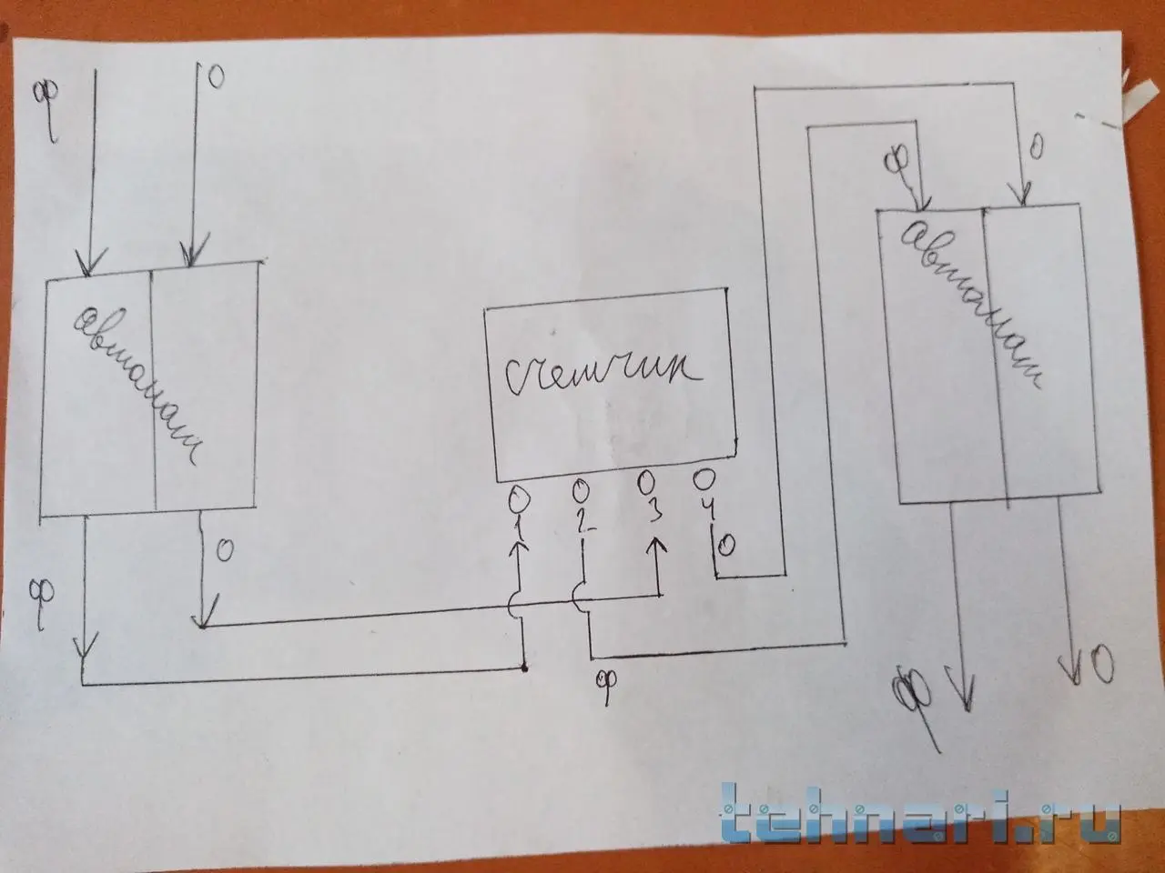

Подключение компонентов распределительного щитка в гараж
Валерий911
1 Июн 2019
2
В целом мне все понятно, но для точности прошу меня проверить, правильно ли я подключаю

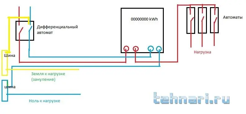

возможно 1й автомат снять заставят пломбирователи счетчика. много раз заставляли переделывать. питалово сразу в счетчик , а уж после него ставь чехошь
Если нужна земля то...
