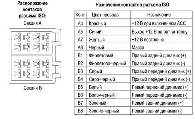

На руках имею магнитолу kenwood krs 29 запускаю от компьютерного блока питания..... включить получилось даже радио заработало но ни чего не ловит... дело в том что хочу найти куда засунуть эти блин 3 провода которые потом в коп втыкать..... помогите плииииз
вот распиновка исо шнура от нее Ссылка удалена в соответствии с правилами форума

Радио не работает, т.к нужно воткнуть антену - разьем провод которого болтается из задней стенки. А зачем подключить к компу? Чтобы использовать как усилитель или чтобы воспроизводить касеты и радио на комп? Если первое - похоже линейного входа нет, прийдется снимать крышу припаиваться, если второе - то слева есть 2 тюльпановых выхода , белый и красный - это линейный выход их и нужно использовать, воткнув в линейный вход компа. А еще питание от БП компьютера не самый хороший вариант для акустики

вобщем радио не обязательно... хочу ее использовать как усилок от компа для колонок..... проблем не сколько с которыми не могу разораться.... 1- не нашел входы(где то инете нашел что задние тюлпаны 0это выходы) 2- пишет(и с касетой пишет то же самое) ALL-OFF, 3-негорит передняя панель(нобувы и все остальное видно) в инете откопал что возможно из нее сделать даже плеер с флешкой.......... покупать новую даже не предлагать.....хочу сделать все сам.......как говорится из гавна конфетку....
