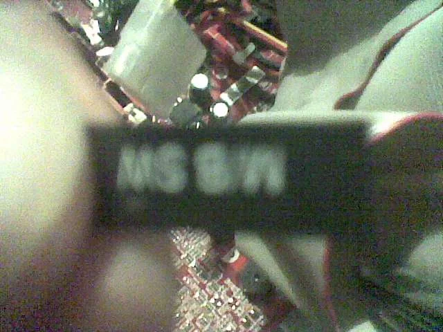

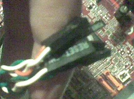

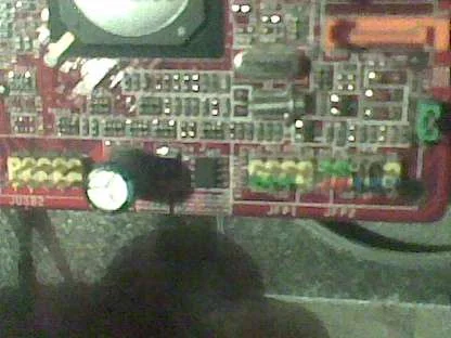

Народ у меня такая проблема отсоединил провода которые идут к материнке от кнопки включения.Незнаю теперь какой куда подсоединить,проводов всего 5 штук,на одном нарисован кружочек с палочкой,на других написано Power Led +,на другом Reset SW,M/B SW,H.D.D led
Извините за плохое кач-во фоток,камера телефонная..помогите плз!

1) Power Led + светик Питание на морде, плюс зеленый
2) Reset SW Сброс, без ориентации
3) H.D.D led светик жесткого диска, плюс на красный
M/B SW типа включатель мамки
Вообще-то кружок с черточкой это и есть Питание Вкл/Выкл
В общем, какой-то из этих двух надо воткнуть на JFP1 пины 6 и 8
Мамку-то видно хорошо, что Микростар, дело-то не в ней, а в корпусных разъемах.

по второй фотке (первого поста) смотрим внимательно..
JFP2 -- Jack Front Panel (штеккер передней панели)
красные -- светодиод питания (полярность методом подбора)
зелёные -- светодиод харда (полярность методом подбора)
синие -- кнопка резет (полярность отсутствует)
чёрные -- кнопка питания (полярность отсутствует)
JFP1
зелёные -- системный динамик (полярность отсутствует)
PowerLed + и провод с кружочком с палочкой (вообще-то это минус!) - провода от индикатора питания системного блока.
Reset SW - кнопка Reset
M/B SW - кнопка Power
HDD Led - индикатор винчестера

пилин все просто на контактах и на плате соединять по названиям например -hd led на контакте соединить с hd led на плате не ошибешься
