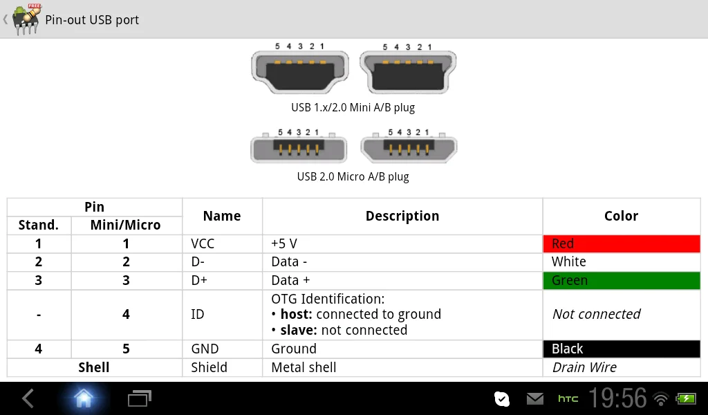

Помогите распаять наушники jack 3.5 (желтый красный белый) на разъем USB mini B (красный белый черный зеленый) телефон FLY DS120.
Проблема в том, что аудио-сигнал на разъем USB (всех типов) не выводится. :(
USB - цифровой канал передачи информации. А аудио-сигнал - аналоговый.
Тут одно из двух:
- либо это не стандартная распайка разъема USB;
- либо где-то за разъемом был спрятан звуковой адаптер.
А можно увидеть фото крупным планом этого разъема?
Вот распиновка стандартного разъема:
Никаких аналоговых сигналов там нет.

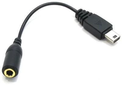

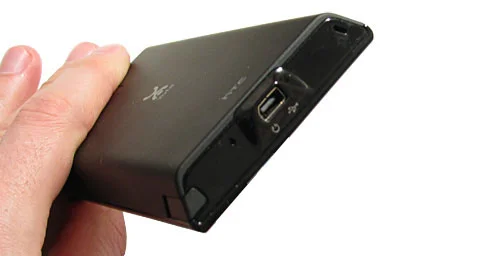

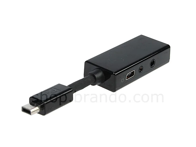

Всё правильно, это аудиоЮСБ или как то так называется, у меня на HTC точно такой же, один разъём и на USB и на наушники и на HDMI. От обычного отличается большим количеством контактов и квадратной формой со скошенным углом, хотя обычный miniUSB кабель так же подходит. Не мучайтесь, купите переходник, я за 150р в связном покупал. Есть так же переходники с микрофоном и кнопкой ответа.
Переходников полно всех видов и размеров:D Про количество контактов и HDMI я наврал, перепутал с фотиком:D
