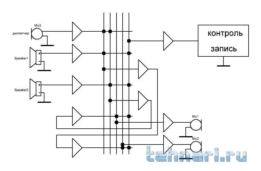

Подключение нескольких смартфонов к микшеру. Разработка схема ну я
    15.5 KB · Просмотры: 29
вот упрощенная схема микшерного пульта минимальной конфигурации, который вам подойдет, все каналы должны быть независимы
сильно сомневаюсь, что ваш выбор это обеспечит

дело не в функциях, а в количестве входов и выходов(внутренних шин пульта - вертикальные линии на схеме, они должны быть в вашем случае независимы)
