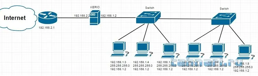

Добрый день!
Есть схема сети(см. вложение). Нужно подключить дополнительное ПК в сеть так, что бы они получали интернет напрямую с модема, минуя сервер. Как нужно модернизировать сеть в этом случае?(если можно, распишите подробнее о настройках TCP/IPv4 на этом)

Проще всего установить в сервер дополнительный сетевой интерфейс и сделать для него свои настройки маршрутизации.
А зачем делать обход сервера (файрвола)? Вы же теряете защиту всей сети!

Поставьте между модемом и сервером ещë один хаб или маршрутизатор и подключите свой компьютер к нему. Можете в настройках маршрутизатора прописать фильтр по МАС, статические маршруты - это для безопасности.
Подумайте над таким вариантом.
Пробовали ставить d-link между модемом и сервером, настройки сетевой на ПК(ip 192.168.2.4, маска 255.255.255.0, шлюз 192.168.2.1). Всё равно не получает и-нет.
Есть у меня серьёзное подозрение, что zena использует ADSL-модем, настроенный как соединение Dial-Up.
Прямо на первой картинке распишите аппаратный состав сети.
неуправляемый коммутатор(точную модель в данный момент не назову) в дуплексном режиме.

Попробуйте нормальный маршрутизатор поставить. Начиная с простейшего, какого-нибудь DIR-300.
Модем ZyXeL p660 ADSL, режим Router, включен DHCP - сервер. Неуправляемые коммутаторы D-link.
Тогда вообще проблем не вижу - между сервером и роутером ставится любой неуправляемый коммутатор и к нему подключается комп с "непослушным" устройством.
Тут есть только один недостаток - этот комп буден невиден в общей сети предприятия.

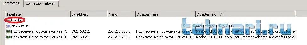

P.s. Непонятно только одно - зачем на сервере в файрфоле создано соединение Dial-Up?

Этот недостаток устраивает. Но между сервером и роутером коммутатор ставили. Как результат пк не получает и-нет.
Зачем dial-up не знаю:lol:
Ставился сисадмином лет эдак 10 назад, вроде как нигде не используется.
Ладно, буду ковыряться в роутере. Спасибо за помощь.
А вот это уже непонятно. Если на роутере поднят DHCP, то комп без какой-либо настройки должен выходит в Интернет.
Поставьте все настройки протокола TCP/IP по умолчанию и выкладывайте результаты работы ipconfig.
