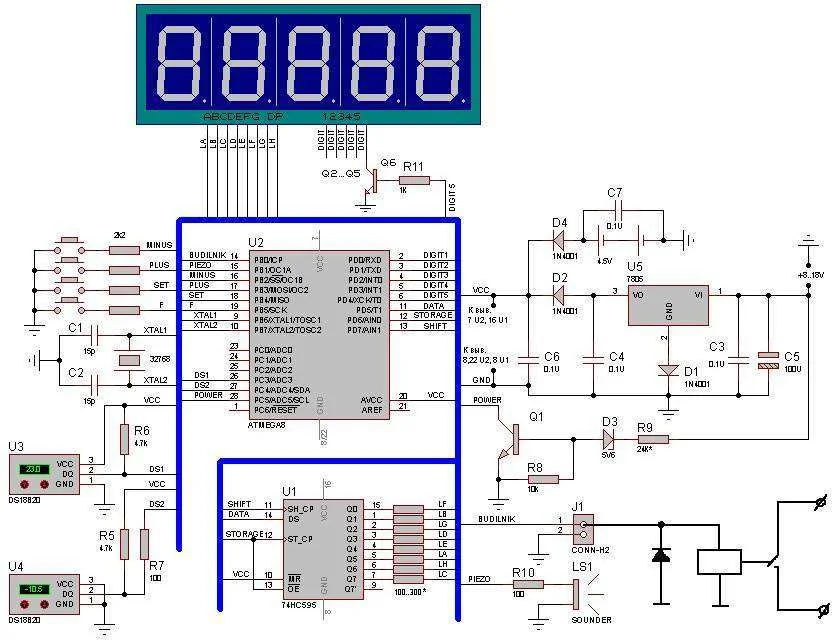

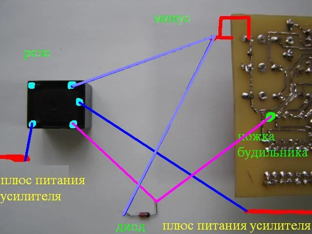

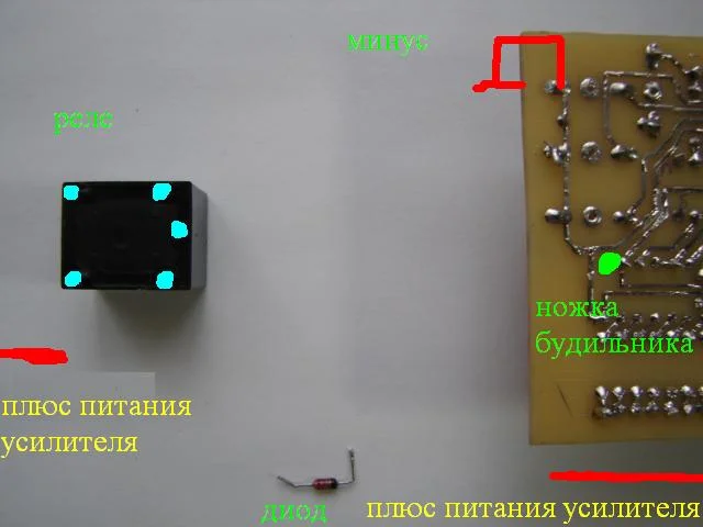

Подключение Wav-плеера к будильнику
Как то я собирал часы на ATMega8, после чего собрал wav плеер и усилитель к нему для будильника. Вопрос: при срабатывании будильника на 14 ножке возникает напряжение 4,8 вольт. Wav пллер и усилитель должен включатся при срабатывании будильника. Подключить на прямую к этой ножке нельзя, во первых напряжения не хватит, нужно 12 вольт, во вторых от этого просто сгорит микроконтроллер. Мне посоветовали подключить реле. Я подключил, но оно включается и тут же отключается либо включается и не отключается. Потом оказалось нужен диод. Подскажите как мне это все подключить?
