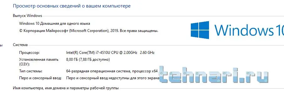

Подлагивает ноутбук, тупят игры, система
Начал подлагивать бук, проверил на вирусы с помощью dr web cureit он ничего не нашёл. Интернет тоже не понятно как то, то хорошо работает то долго страницы грузит.
Сделал лог в uVS, проверьте пожалуйста, может всё таки есть какие-то программы, которые тормозят бук.

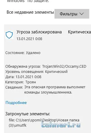

Нет там трояна, ложное срабатывание "Защитника".
По образу опять-таки, ничего криминального.
