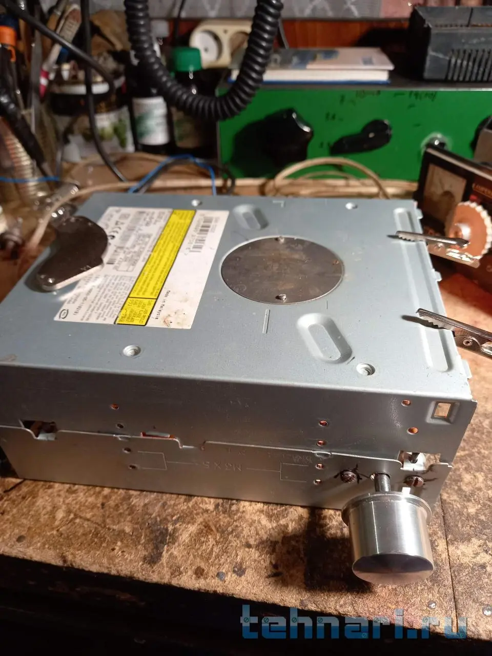

Когда то сделал на скорую руку, так и пользуюсь много лет. Галогенка 50Вт, трансформатор соответствующий и реостат. Корпус из двух сидюков.
    79.7 KB · Просмотры: 34
    91.8 KB · Просмотры: 22
