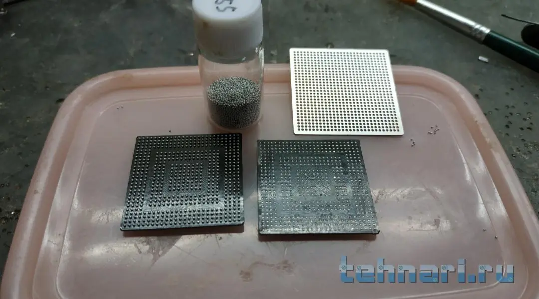

Часто на ремонт приносят спутниковые ресы на линуксе, в малогабаритных корпусах, типа Openbox, Xcruiser, Skyway, Startrack. В общем то внутри клоны друг друга. Проблема одна - отвал проца. Несколько штук клиенты оставили, и буквально на днях, коллега принёс до кучи ещё один - подвис, и после выключения больше не загрузился. В своё время заказывал трафареты с шарами с алиэкспресса, немного до этого ремонтировали медиаплееры Элтекс, реболили даже, но на Achi IR PRO SC, которую я потом отдал брату. А тут решил попробовать на подручных средствах сдуть, отреболить и вновь запаять. В качестве нижнего подогрева утюг, верхний - строительный фен, без регулировки скорости потока и температуры. Результаты: из пяти ресов поднял четыре, на двух из них отреболил и чипы ОЗУ. Пятый, который на самом деле был первым, тоже поднялся, но после загрузки тут же виснет. Т. е. м/б проблема в софтовой части, но на всякий случай снова сдул проц с оперативкой, попробую отреболить второй раз, потом буду думать дальше. Выводы: реболлинг на коленке тоже вполне возможен. Проц ST7110
А чего их ремонтировать , копейки стоят , сломался - выкинул , купил новый , у самого 2 рабочих лежат , думаю выкинуть целиком вместе с пультами или разобрать и выкинуть .
Безусловно - возможен.
Только в этом деле крайне необходима мастеровая "чуйка", но и она приходит с опытом.
А у зачинателя темы (судя по вопросу) опыта-то и нетути.
Сейчас ради интереса , разобрал один свой , сдул зверским образом проц строительным феном - плата потемнела , таким же образом вдул проц назад , результат оказался плачевным , он завёлся , я расчитывал на полный труп ...

На линухе совсем не копеешные они. В принципе полноценный компьютер, всеформатный медиацентр, но речь не о том. Речь о применении самого примитивного строительного фена для ремонта серьёзной техники. На месте этого реса вполне могла лежать плата ноута
