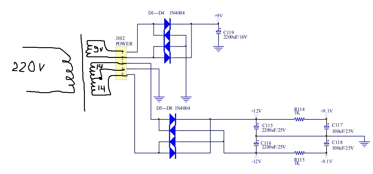

Да! Цыферки вы по схеме правильно раставили!
Только есть один нюанс по подключению. На жолтые провода нужно просто подавать 9В. А вот с синими немножко посложнее. Нужно трансформатор со вторичкой со средней точкой, тоесть нужно два напряжения по 14В. Проще говоря, между черним проводом и синим должно бить 14В, а между синими 28В

Вот-вот! Уже хорошо! Я только хотел кидать вам параметры, а вы уже сами нашли. Только немножко не так.
Там есть две обмотки по 14В со средней точкой, Можно подключить, но так как там нет 9В, то работать будет только сабвуфер. Два желтих провода (которые 9В) это питание усилителя сателитов, которых у вас, как вы говорите - нет
