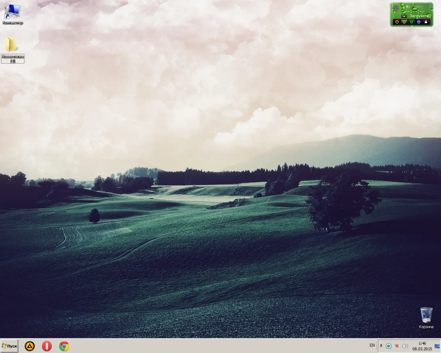

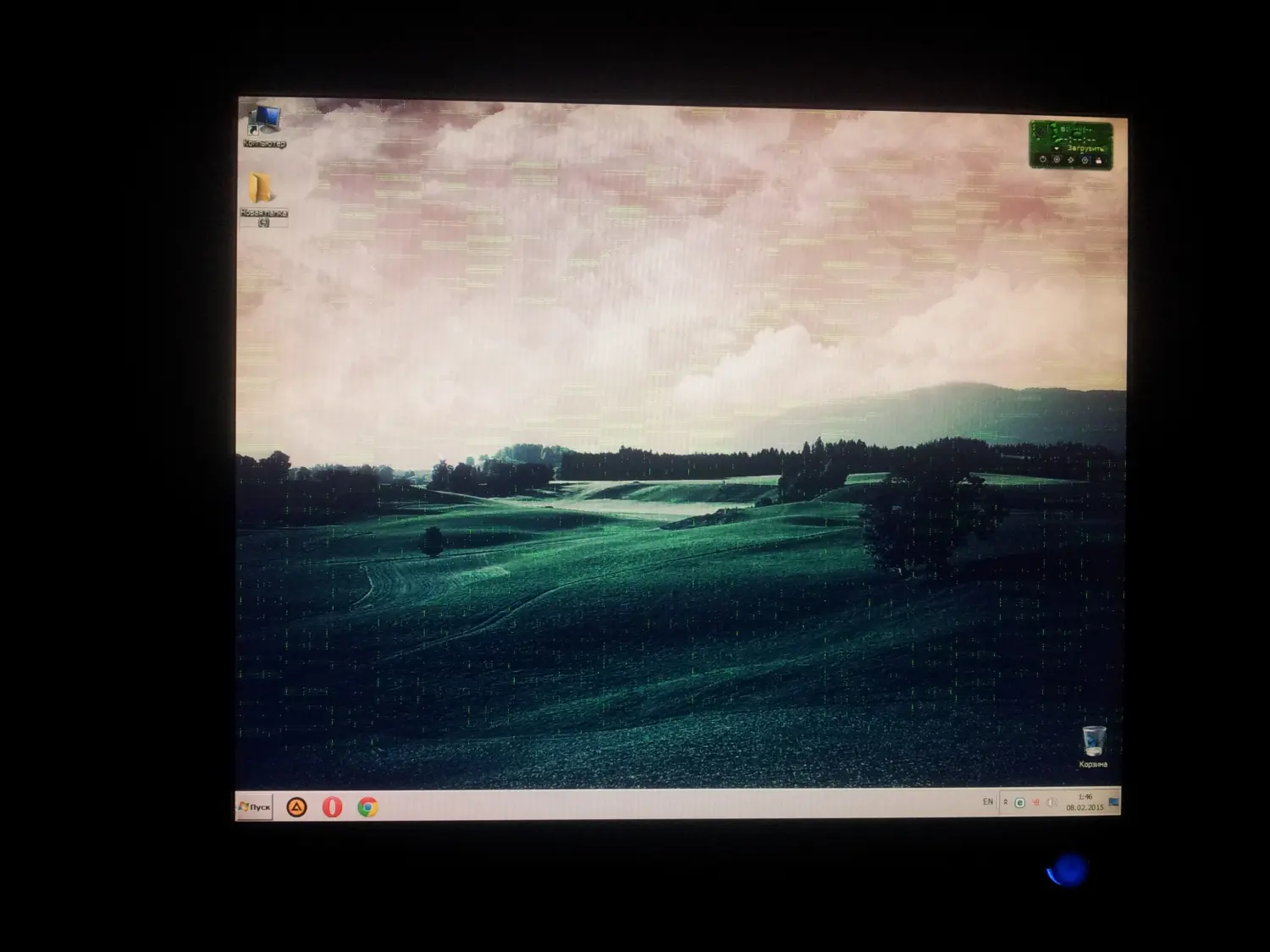

Уважаемые форумчане,подскажите что произошло с компьютером? Включаю,а на экране такое:
- фотка монитора,
- скрин рабочего стола.
p.s. видюха полетела?
- фотка монитора,
полный конфиг компа выложи,и не забудь название и модель б.п.
По фотке тоже первым делом подумал что видяха, но скрин то нормальный! С монитором норм все?
А чего скрину быть ненормальным? Для скриншота берутся те данные, которые подаются на видеокарту, и от состояния видеокарты не зависят. Видеопамять или графический процессор отваливаются потихоньку.

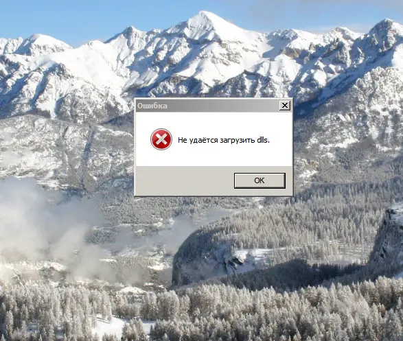

Еще при попытке автозагрузки ASUS SmartDoctor(при включении компьютера) вылезает такое окно:
[mod2]Вот что, сударь, - хватит "радикалить", тем более, что у нас это запрещено. Будьте так любезны наведаться сюда: http://www.tehnari.ru/f8/t32642/ и впредь действовать в соответствии с тем, что там написано.
Модератор[/mod2]
Еше speedFan перестал показывать температуру видюхи,а в диспетчере устройств в видюхе написано: Это устройство было остановлено, поскольку оно сообщило о возникновении неполадок. (Код 43)
Тебе комп говорит, что видюха всему виной!
Говорили же, почисть, поменяй термопасту... Потом дальше спрашивай!
Если этого не умеешь, то хз как тебе помочь...
