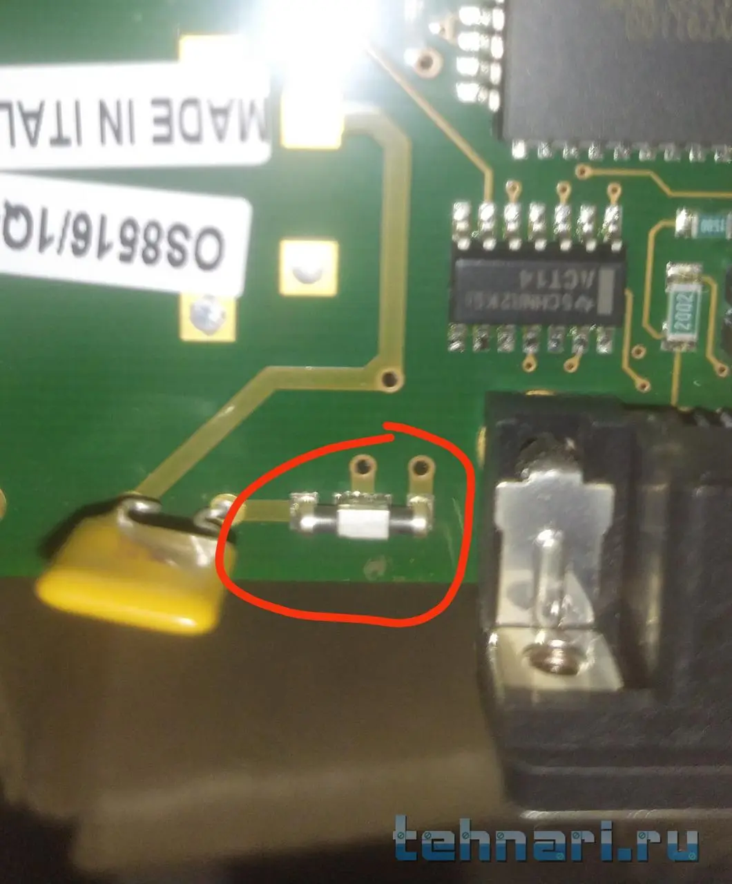

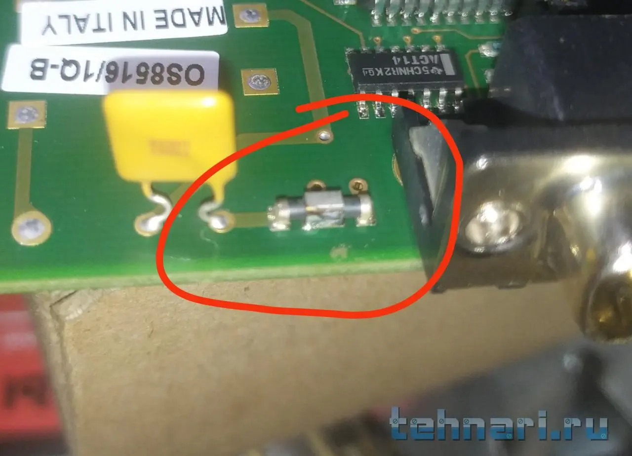

Здравствуйте! Подскажите, что это может быть? Три вывода, два по краям, посередине пластина - тоже вывод. Произошло разрушение. Плата блока управления станка ЧПУ.

Под деталью (возможно - с обратной стороны платы) какие-нить надписи присутствуют?

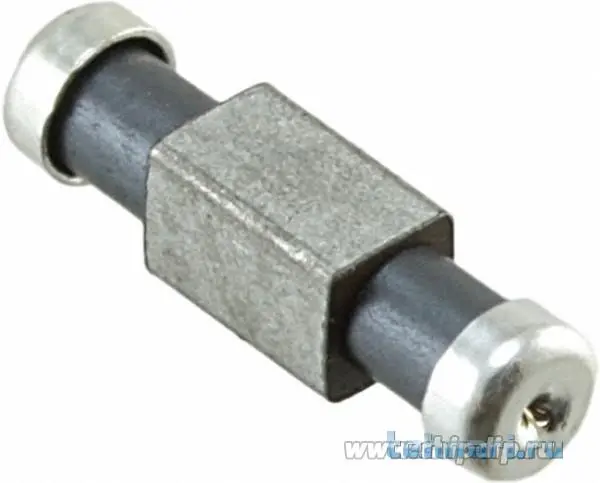

Это фильтр ЭМП поверхностного монтажа. Вот фото и эквивалентная схема.

Типа, накоротко его, но только не соединять со средним контактом!
Яволь. Частота среза у них один фиг от 1МГц и выше.
