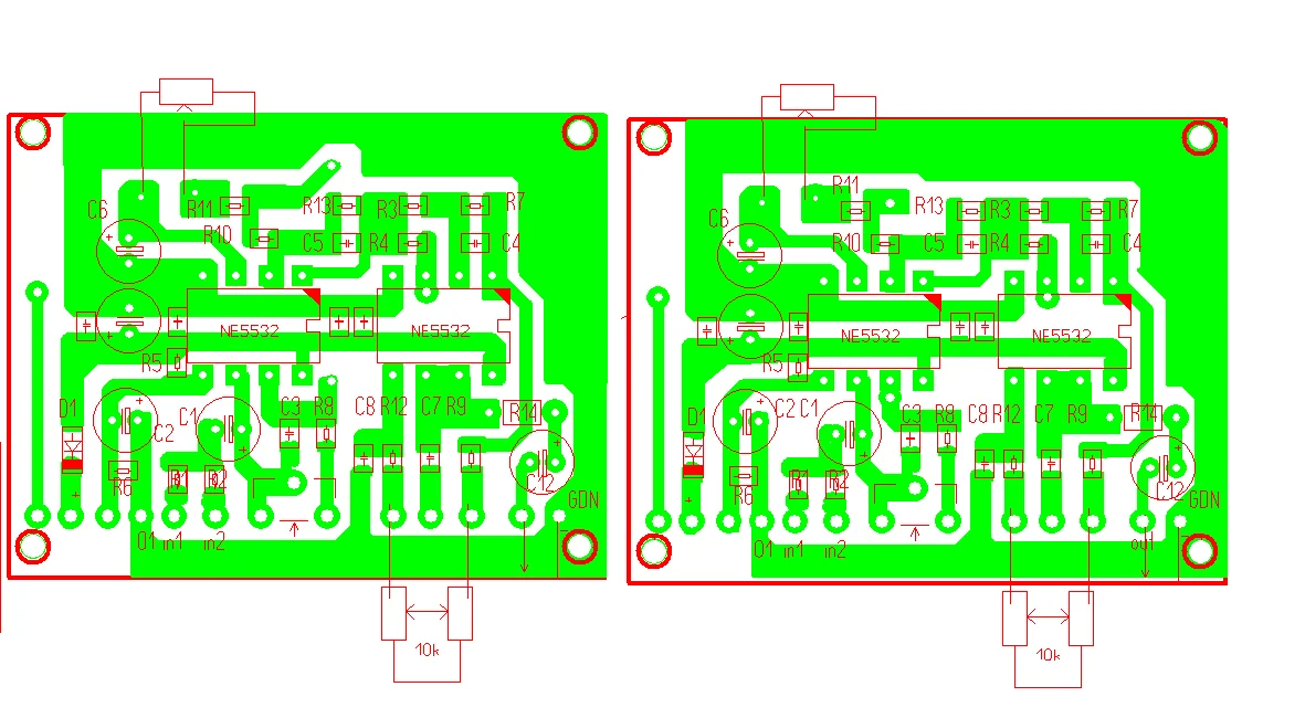

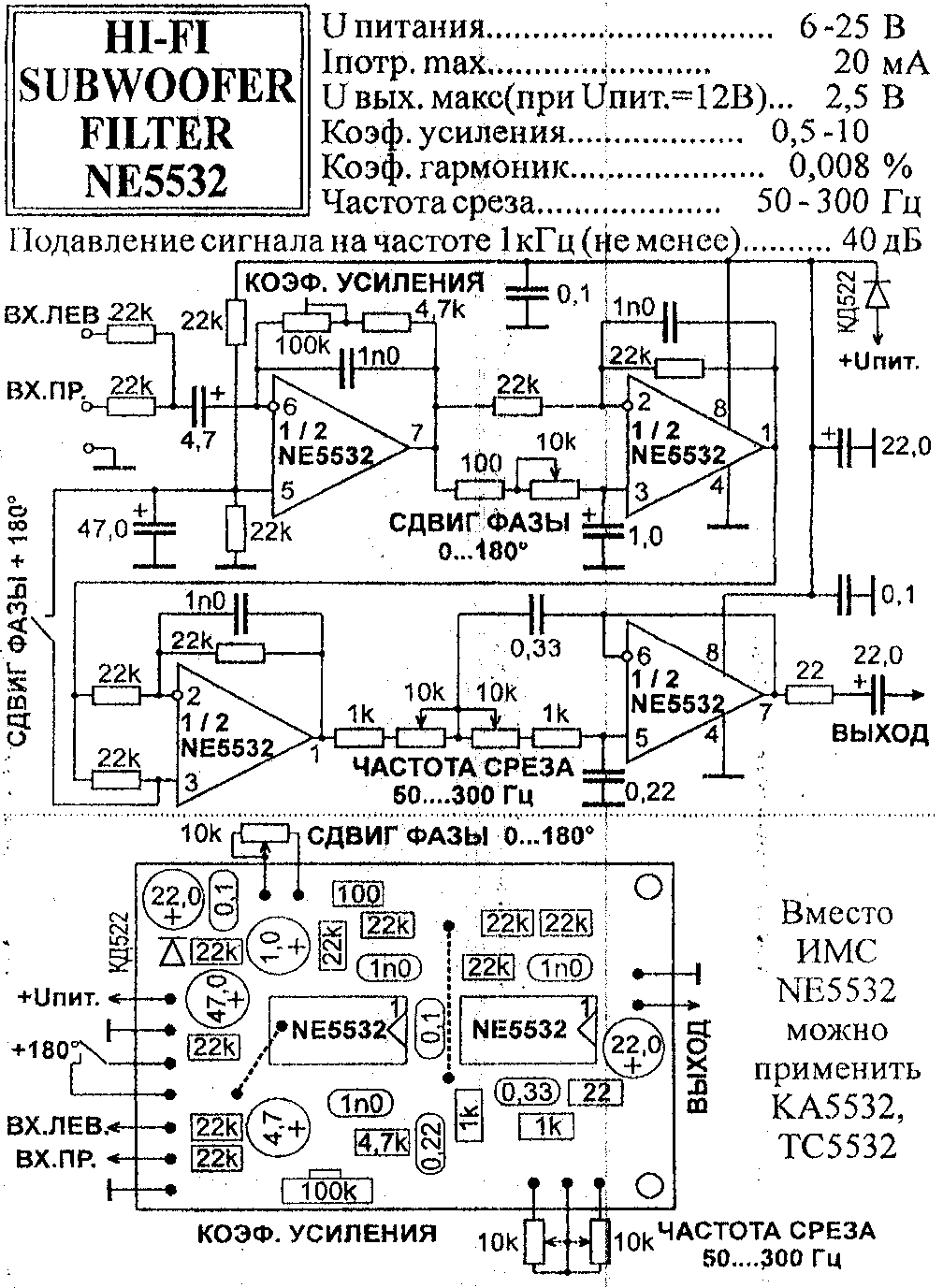

уже сделал печатки для фнч, осталось найти деталье((
собирал вот по этой теме http://www.tehnari.ru/f114/t58657/
вот собрал стабилизатор 35-15 вольт
IMG_20140217_161620882.webpIMG_20140217_161631413.webpIMG_20140217_161646863.webpIMG_20140217_161728200.webp
и собственно сам фильтр
IMG_20140217_161437221.webpIMG_20140217_161446001.webpIMG_20140217_161452828.webpIMG_20140217_161459361.webpIMG_20140217_161511642.webp
кому не сложно посмотрите пожалуйста монтаж,может где накосячил
а проверить смогу только на выходных((
Монтаж хороший, аккуратный, пропайку видно, если номиналы все на своих местах и микросхемы иправны - будет петь))) молодец)))
спасибо, все номиналы проверял перед пайкой, колебляться в пределах 5%( емкостя и резисторы мерял цешкой, а насчет микр незнаю купил новые в магазине). на выходных проверю отпишусь
проверил сегодня, на стабилизаторе по 15,2 вольта в плечах, фильтр вродебы тоже работает, пишу вродебы т.к. все провода были на скрутках( паялник меня сегодня подвел - сгорел) и гдето чето не контачило и фильт пел через раз. А так думаю если все сделать с хорошим монтажем будет норм и еще наверное надо заземлить переменные резюки, а то немного фон когда к ним тотрагивася. Когда смогу все сделать по феншую даже не знаю времени нет, но как доделаю сразу отпишусь
корпуса переменников соедини с землей.
нашел паяльник, в общем все поет все играет, но при выкручивании правого переменника больше чем на 3/4 происходит резкий скачек громкости, но думаю перепаять входные резюки r7,8 на родные( щас стоят по 1 ком)
