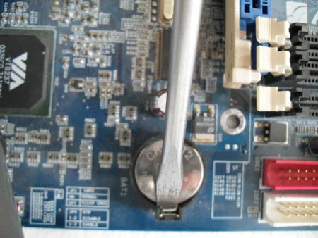

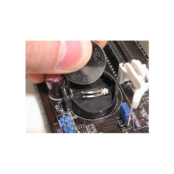

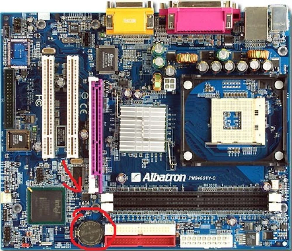

У меня на компе сбивается время. Подскажите, как заменить батарейку на БИОС? И, если не сложно, поподробнее.
У меня с компом тоже самое. подскажите поподробнее как ее менять. И, если не сложно, поподробнее.
Снимаем крышку с системника, находим на мат. плате разъем с батарейкой usd1303238297.webp затем берем отвертку и отодвигаем в сторону фиксирующий контакт 2.webp вынимаем батарейку и вставляем новую f942d8cabed18bb5459e45b74eae8631f3265601_large.webp
Все действия проводить на выключенном системном блоке (даже из розетки) дабы ничего стучаяно не замкнуть (вдруг батарейка выскользнет и упадет на контакты):tehnari_ru_860:
