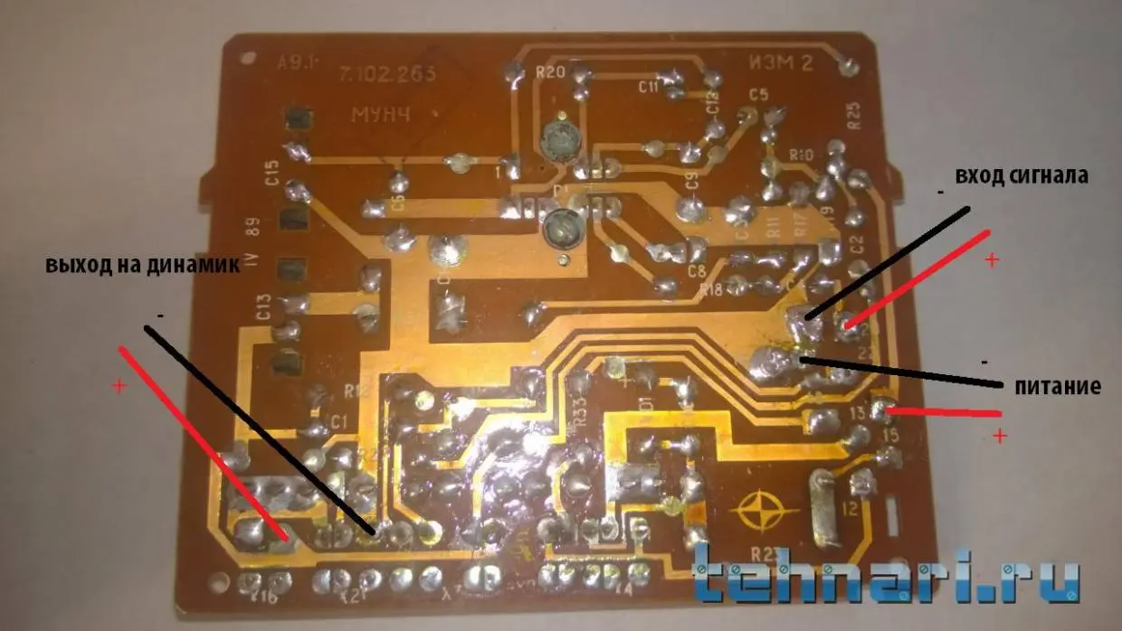

Подскажите куда паять плюс и минус питания, входы от плеера и выходы на динамик?

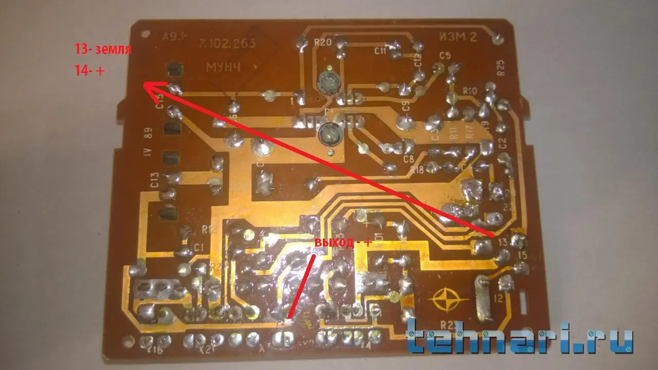

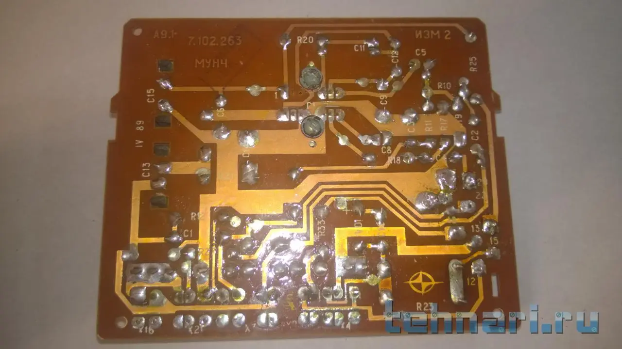

Помогите разобраться с платой от советского телевизора на микросхеме К174УН7. Достать то достал а куда паять не понимаю(в радиоэлектронике шарю на 0,5 из 10)
    50.8 KB · Просмотры: 184
    37.2 KB · Просмотры: 309
А остальное куда паять знаешь?tehnoyxi
вxод вроде 20
    54.8 KB · Просмотры: 476
теперь да
не знаю что такое "звука") 20 и земля вxод на который идёт сигнал с телефона, пк и тд...
А куда паять - звука?

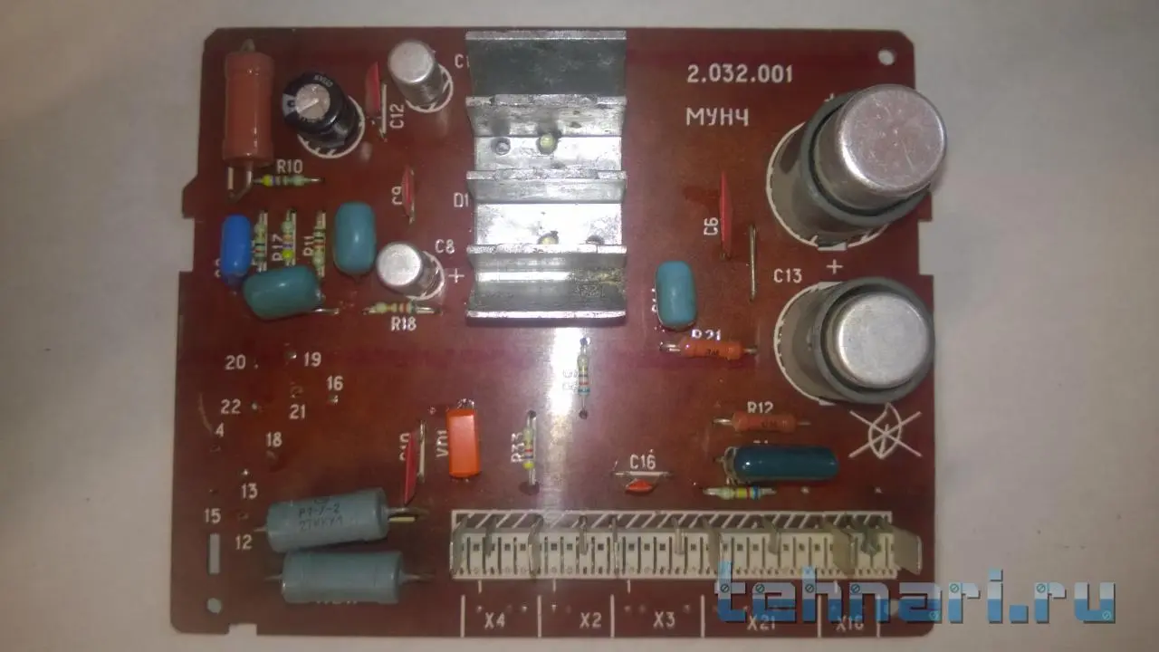

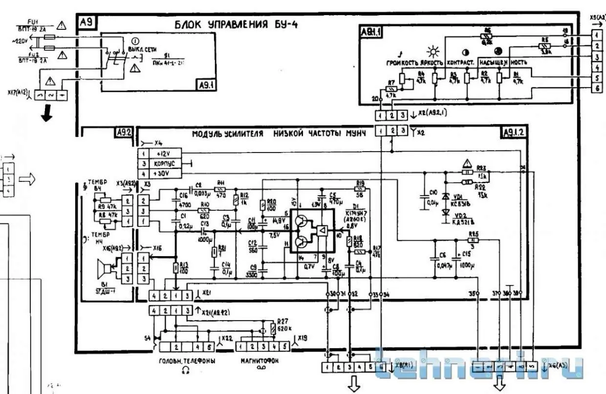

На фото 2 есть контактная гребенка. Через нее заведено-выведено все, вход, выход, питание, регулятор громкости и т.д. На схеме (ее легко найти в сети) написано куда что подвести. Удачи. :)
ссылочку не скинешь? а то у меня уже от плат в глазах троится
смотри по этой схеме она не должна сильно отличатся
    14 KB · Просмотры: 3,605
по крайней мере будет понятно что куда!
Так понятнее будет
    49.3 KB · Просмотры: 431
И ещё : чтобы было стерео таких плат нужно две, одна на правый -другая на левый канал.
Вот родная схема.
