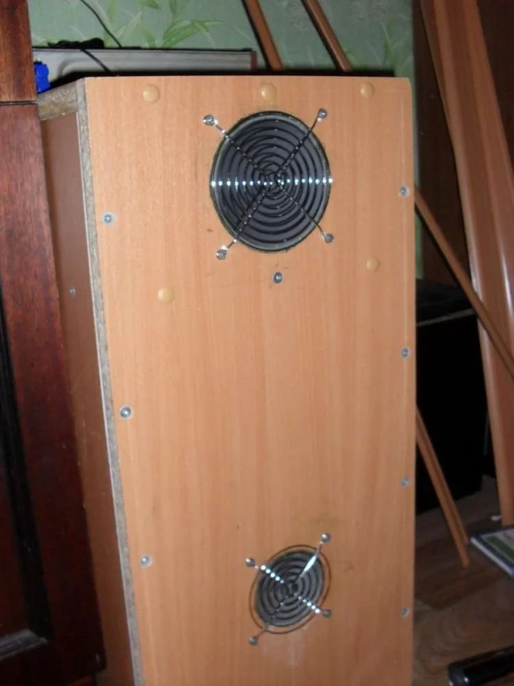

Приветствую Технари!Подниму тему про 30 гд-1,собрал саб пердит верхний ФИ при половине громкости,думаю маленький диаметр,в каждых темах по разному,прикиньте вот размеры-короб-65л.,высота верхнего обьема-160мм.,ФИ верхний-7см,нижний-4см.,это внутренний диаметр,вот фото!

Это из-за кривой трубы.
Ты про какую трубу,верхняя покупная ФИ,нижняя каналюга,походу старинная,внутри вся неровная!Смотрел по темам-если пердит при увеличении нагруза,значит малый диаметр, либо длинна ФИ,у меня верхний ФИ-8см длинна,от основания верхнего короба-5см.И в чем-же дело?
Скорее короткая верхняя труба .
Бандпасс очень капризная штука -чувствителен к объему камер. При расчете надо измерять самому параметры Тиля-Смолла имеющегося динамика, а не брать из справочника.
Если судя по рисунку про саб 75ГДН,то там ФИ чуть доходит до дифузора,верхний!Но как помудрить с тем,что есть,судя по темке-высота верхнего обьема-160мм.!
вверх заменить на трубу 100мм и длинной 120, настраивать надо будет,
Или менять объем. Увеличить будет трудновато а уменьшить можно, с помощью каких либо предметов вставленных внутрь.

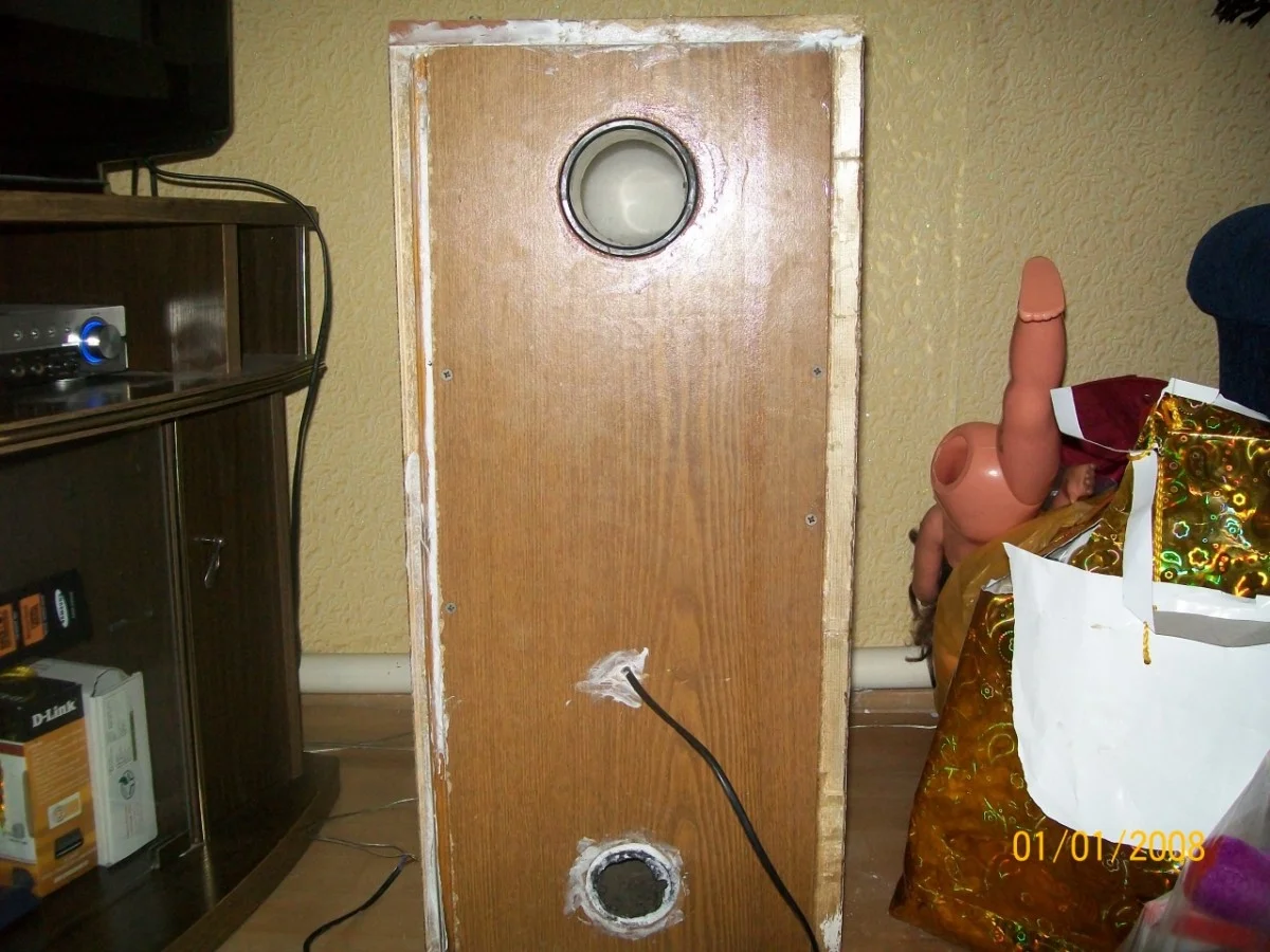

У меня обе трубы из канализации. Верхняя 110*190 мм, нижняя 75*249 мм.
хлюпает только нижний и то на полной мощности.
А что у тебя белое в конце трубы? Не вата ли прилегает?
Белое это подушка из ваты в марле,она на клею на противоположной стенке,просто на фото так смотрится!
А верхний ФИ высоко от динамика,у меня где-то на 1.5см!
Заменил верхний ФИ на ведро из под майонеза,его утолщил бинтом и клеем,низ на 75!Бухтит офигеть,дребезжит все!
поставь саб на шипы, звук четче будет да и вибриции меньше
Попробую и то,и другое!Всем спасибо за советы!
