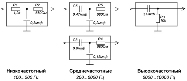

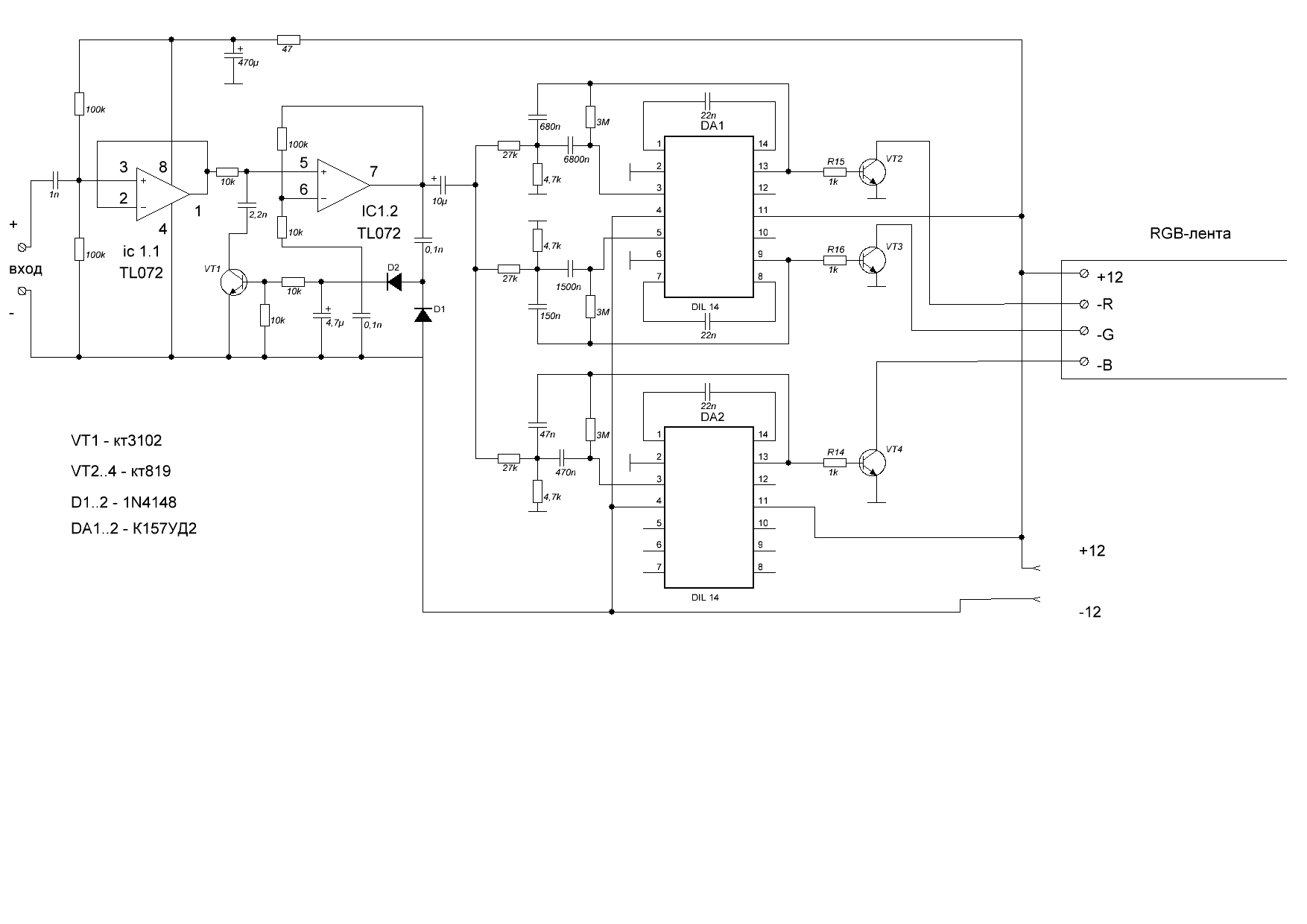

Всем доброго времени суток! не могли бы вы проверить эту схему, рабочая или нет? это стробоскопическая цму, фильтры взял с журнала радио №1 99г стр 38, а ПУ и компресор взял от Бесконтактная цветомузыка для RGB-светодиодной ленты только переделал ПУ на коэф усиления 1. на выходе будет RGB-лента.

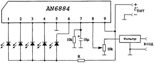

Это разве цветомузыка один геморой.Сделай на ан 6884 и то лучше смотрится соедини их три допустим на высокие , среднее, низкие , при входе конденсаторы разные поставь ,,,,, вот это красиво. Либо лампы 220 вольт это вобще можно дискотеки делать , а еще страбоскопы добавь и воще денс такой можно сделать.
схемы есть смотри Цветомузыка на лампах накаливания. Также AN 6884 но это уже для светодиодов.
вот примерно.....Соответственно понадобятся три схемки либо шесть ну как фантазия.

ДЛЯ админа an 6884 это не только уровень но и наглядная информация заряда аккумулятора....вольтметр.....ватметр....пробник...и еще много применения также для цветомузыки в ленте из светодиодов дополнив компонентами из нее можно сделать много чего............Я оч удивлен что ВЫ так узко мыслите вы можете репутацию до 0 сбросить я не обижусь.
А вот тут ты ошибаешся. С какой кстати?
Я предложил как вариант намного проще.На ютюб есть видео оч зачетно смотрица парнишка молодец.Ну и я делал такую для машины на радиоуправлении сыну ...
Я по книгам собираю, а не по ютубам. Схема старая и простая, работает сразу. Там только компрессор и три полосовых фильтра, которые лучше на порядок того, что ты предложил. Только Выход напрямую не подключается. Обычно через детектор на диоде.
Т.е. ты понимаешь, что вообще то не по теме написал? Совершенно другое устройство предлагаешь. С твоей AN6884 как будем RGB ленту соединять?

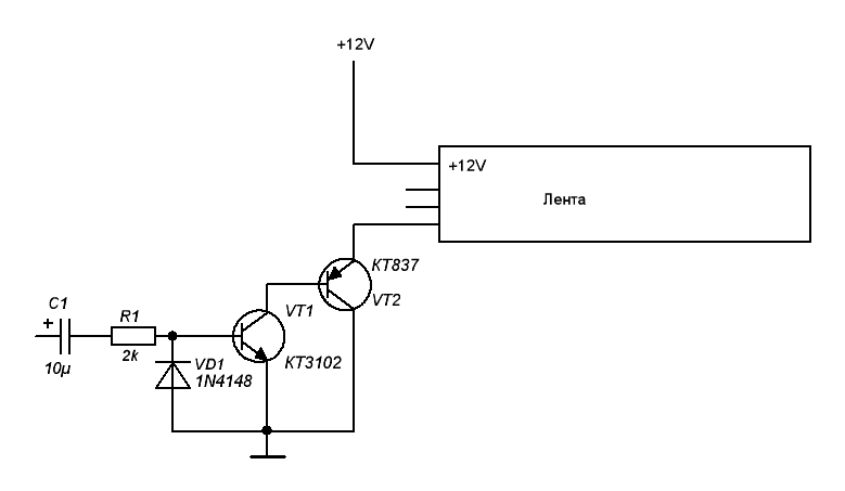

Ключи переделай. Тут не цифровая логика.
Хотя бы так.

Древнюю К157УД2 можно заменить на LM358.

я так понимаю что схема которую я выложил рабочая?

а разве выход с КТ837 с эмитера идет?
А проводимость транзистора о чем говорит? Ошибки нет.
Мне такое включение нравится тем, что все выходные транзисторы можно посадить на общий радиатор без изоляции (фланец на коллекторе - коллектор на общем проводе). Т.е. упрощается конструкция. Я даже видео выкладывал.

Все правильно, сам этим страдаю уже много лет ... :)
