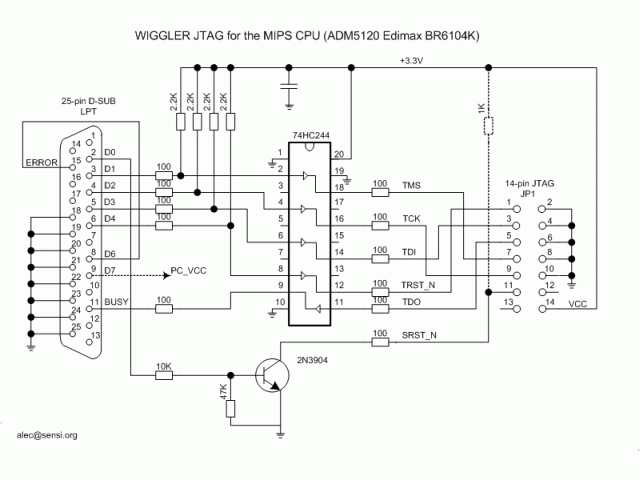

Имеется преобразователь интерфейсов USB-RS485. Можно ли с помощью него, подключиться к UART порту роутера?
Нет, но подошел бы интерфейс USB-RS-232.
Спасибо, уже приобрел девайсик такой. Теперь нужен jtag, заказал детали для этой схемы, и собственно вопрос, можно ли сюда добавить 2 или более светодиодов. 1 на питание, другой(ие) отображения процесса программирования.
