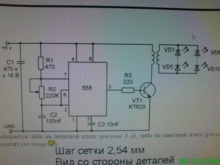

Подскажите работу схемы "стробоскопического эффекта"
Димарь
7 Окт 2010
146
Привет всем!Наткнулся я тут на интересную идею "стробоскопического эффекта" на куллере...Так же имеется схема(показанная на фото) Подскажите что за микросхема 555 и каким напряжением брать светодиоды???Разъясните пожалуйста как это работает??? Заранее спасибо)))
вот схемка
    23.2 KB · Просмотры: 237
Ничего не видно, слишком мелко.
Вот посмотри тему: http://www.tehnari.ru/f156/t34999/
А 555 это, скорее всего, таймер. Есть отечественный аналог КР1001ВИ1.
В самой схеме есть один большой недостаток - мерцание светодиодов не синхронизировано с вращением вентилятора.
