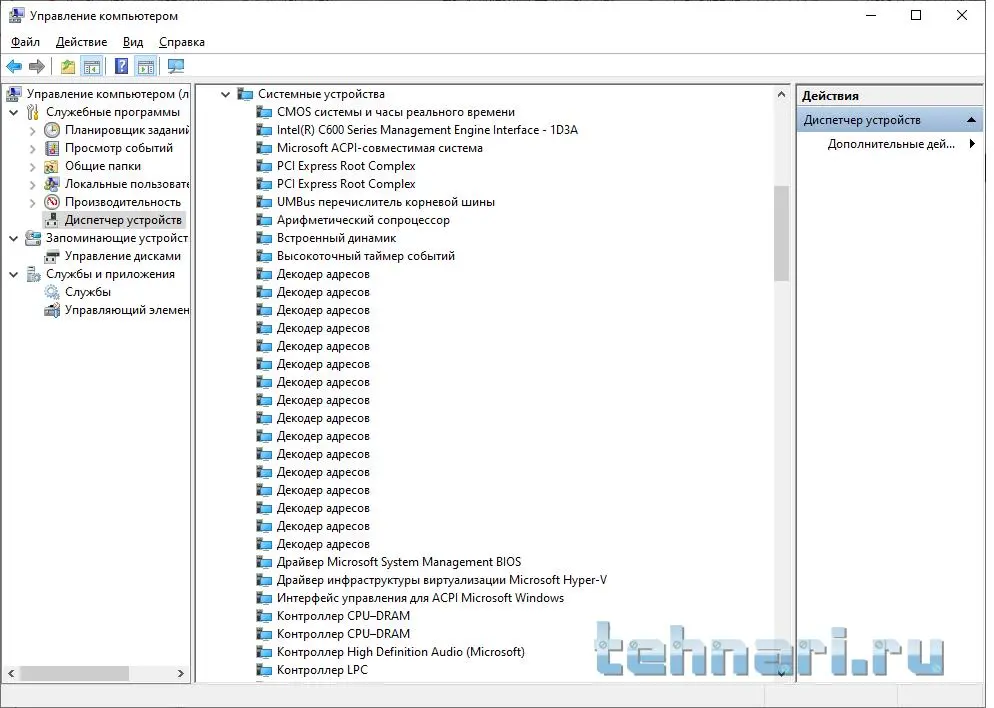

- а вы отключали в диспетчере задач Системные устройства - Intel c600 manegmen engine interface 1D3A???
Не отключал

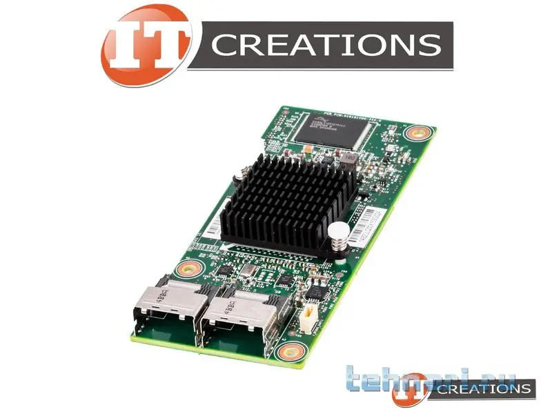

Тикие мезаин карты можно подключить
