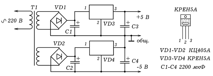

С дуру купил 2 кренки на 24 вольта и теперь сел и не понимаю как их поставить на выход 30-0-30 дабы стабилизировать на 24 вольтах. Я так понял что кренки тут не помогут, можете предложить не сильно замороченную схему стабилизатора двухполярного питания с 30-0-30 до 24-0-24... Номинальный ток нагрузки 1 ампер.
Простейшим будет стабилизатор именно на трехвыводных микросхемах. В зарубежных сериях 78хх включаются в плюсовое плечо, а такие же 79хх включаются в минусовое плечо.
Регулируемый можно сделать на сдвоенном переменном сопротивлении.
В плюсовое плечо включаете 7824, в минусовое 7924.
Если нужно регулировать выходное напряжение, то по обычной схеме с делителем подключаете средний вывод через переменный резистор.
Вам нужна защита от пропадания одного из напряжений?
Простейшую можно сделать на реле. Катушка реле, подключенного к выходу одного плеча коммутирует нагрузку второго плеча.

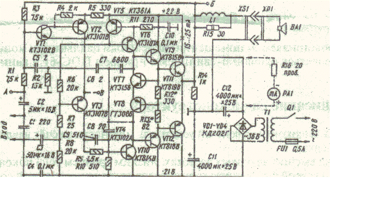

Вот такое, дуал моно. Ooops, прошу прощения, а тут же вроде 1 полярное питание? или мне кажется??? Немогу понять, на глаз странная развязка по питанию. Напоминает виртуальную среднею точку или я не прав?
    286.5 KB · Просмотры: 224
Тут хитрое питание.
Прав. У Акулиничева это часто использовалось в его замечательных усилителях.
Получится ею запитать унч?
Нет. Нужно делать точно по схеме. На форумах пишут, что если использовать классическое двуполярное питание со средней точкой, то усь горит. Вообще эта схема очень подвержена возбуду. Не зря там так много корректирующих кондёрчиков. Этот усь очень требователен к печатке. Та, что была в Радио не работает. Многие делают навесом. Вообще усь интересный. Я уже видел киты в продаже.

Вот его и решил я собрать. Только теперь немного в растерянности. Как быть с питанием для него. Уже намотал на свой ТС-180 2 обмотки по 24 вольта, бп собираю потихоньку, а с виртуалкой никогда дела не имел, что посоветуете? И есть ли какая-то изюминка в усилителе Акулиничева с глубокой ООС

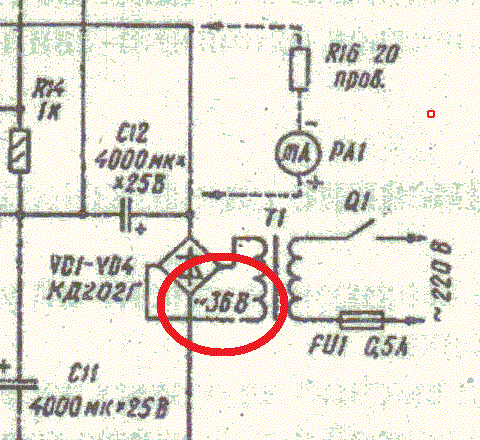

Не понятно, если на приведенной схеме указано, что силовой трансформатор должен выдавать 36 Вольт переменного напряжения, то зачем мотать
а затем лепить стабилизатор , тем более для усилителя мощности ?
    71.5 KB · Просмотры: 76
Ну так на схеме написано, в документации к конструктору написано что питание данного унч 24 вольта... Тут вопрос. Чего схема требует? 24 вольта или 48 вольт учитывая виртуальную среднюю точку?
Cхема требует, что бы на выходе транса было 36 вольт. Я ещё раз говорю : это ОЧЕНЬ не простой усилитель!!!!!
Что вы предлагаете? Как реализовать питание? Какое напряжение снимать с трансформатора 36 вольт или как на схеме 24 вольта как в описании к усилителю?
Все должно быть как у автора схемы, т.е. по схеме - 36АС.
Конечно как в документации к конструктору, какие могут быть сомнения?
